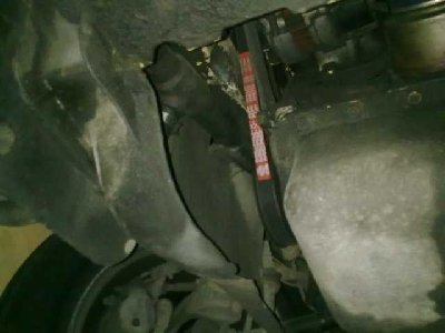

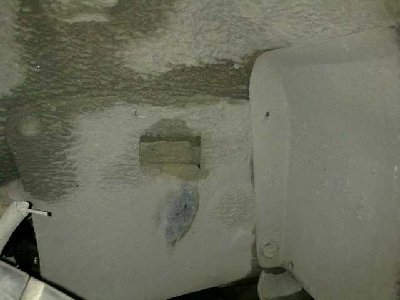

A) Miksi tuo laturin remmin hihnapyörä (tai oik ilmastoinnin hihnapyörä) syö tuota muovisuojusta? Mikä moottorin tukikumi on väsähtänyt / mikä tuon suojamuovin kiinnitysverme ei ole paikallaan? (Ostetaan-palstalla onkin jo ostopyyntö uudesta muovisuojasta. Jos Sinulta löytyy moinen tarpeettomana, niin ostan tuollaisen poies.)

A. Luultavasti suojuksen kiinnitys ei ole oikein. Jos ymmärsin suojuksen oikein niin siinä on alavesiletku kiinni. sen verran sen pitäisi mennä moottoritilan puolelle, loput on pyöräkotelossa. Letkulle siinä on sellainen haarukka.
Jaa - samasta lämiskästä puhutaan mutta ei tässä enää mitään haarukkaa ole - ed. omistaja on sähköpiuhalla laittanut alavesiletkun roikkumaan moottorintuesta tjsp siellä ylhäällä. Tosin täytyy todeta että noista muoviklipsuista on vain 3 paikallaan. Jospa laittais loputkin ja kattois vieläkö tuo laahaa.

Kun tuo auto on pukeilla tallissa, niin kävin ottamassa pari kuvaa suojamuovista. Haarukka oli vähän lyhyempi kuin muistinkaan.
