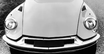

Millaiset ne alkuperäiset listakiinnikkeet ovat ja kävisikö ne (modaten) pintakiinnitykseen teipillä/liimamassalla. (jos niitäsaa vielä, mutta ei tuollakaan tavalla ilman maalipinnan vaurioita pääse irroittelemaan kiinnikkeitä, mutta irtoaisiko ainakin pelkkä lista jotenkin helpommin ja ehjänä) 3D-tulostetut täytteet listan taakse tai halpisvaihtoehto: kitillä tasaiseksi ja hyvä listateippi/tarra (tosin niitä oikein hyviä teippejä repiessä kärsii ehkä listatkin)
Aiheestä kuudenteen - onko DS:ssä erilaisia etulokasuojia vai onko vain kuvakulmat valittu joskus sellaisiksi ettei noita etulampun alla olevia reikiä (juurikaan) näy, ja jatkokysymys: mitä niillä tuuletetaan tai miksi ne on olemassa?

apopse kirjoitti: ...On erilaisia etulokasuojia vuosimallikohtaisesti, saa korjata jos olen väärässä. 50-lukulaisissa ei ole valojen alla noita reikiä vaan ottaa ilmaa muualta Sitten on niitä missä on lokareiden päällä reiät ja sellaset juustohöylän näköiset ritilät ... Hyvä tietää, minä olen aina vähän ihmetellytkin että minusta niitä on ollut erilaisia... juustohöyliä en ollut ennen varmaan nähnytkään, laitoin yhden kuvan netistä liitteeksi. Yksi kiinnitysvaihtoehto listoille voisi olla myös vahvat neoduniym magneetit, ne liimaisi epoksilla listaan ja lista pysynee magneeteilla pellissä kiinni vaikka missä vauhdissa (ainakin kun laittaa riittävästi magneetteja) esimerkiksi ostaa 100 kpl 8x1 mm magneetteja. Tosin tuskin hyvä idea, noitakaan kun ei tahdo saada irti pellistä kuin liuttamalla ja se tekee kuitenkin naarmuja maaliin, eikä kokemusta myöskään niiden säänkestosta, siinä on kyllä joku pinta, kromin näköinen tms?
