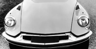

Alkuperäiset kiinnikeet on tämän näköiset, noilla ei oikein tuo pintakiinnitys onnistu fiksusti
Aiheestä kuudenteen - onko DS:ssä erilaisia etulokasuojia vai onko vain kuvakulmat valittu joskus sellaisiksi ettei noita etulampun alla olevia reikiä (juurikaan) näy, ja jatkokysymys: mitä niillä tuuletetaan tai miksi ne on olemassa?
On erilaisia etulokasuojia vuosimallikohtaisesti, saa korjata jos olen väärässä. 50-lukulaisissa ei ole valojen alla noita reikiä vaan ottaa ilmaa muualta
Sitten on niitä missä on lokareiden päällä reiät ja sellaset juustohöylän näköiset ritilät :D
Lämmityslaite ottaa ilmaa niiden kautta kummaltakin puolelta. Kuskinpuolella on puhallinmoottori ja kenno, apparin puolella on pelkkä kenno.
Tuo lämmityslaitteen sielun elämä on itsellekkin hieman arvoitus, että kuinka se toimii oikein. Tuo kun puhaltaa aina pirun lämmintä vaikka mitä tekis
