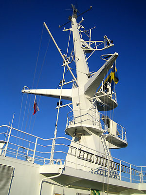

Tietäisikö kukaan, minkä järjestelmän antenneja on ympäri laivan keulamaston tyveä?
Nuo siniset purkit siis:
https://dl.dropboxusercontent.com/u/639 ... G_1138.JPG
https://dl.dropboxusercontent.com/u/639 ... G_1139.JPG
https://dl.dropboxusercontent.com/u/639 ... G_1141.JPG
Nämä näyttäisivät ainakin GPS:n antenneilta:
https://dl.dropboxusercontent.com/u/639 ... G_1140.JPG
Yksi mahdollisuus voisi olla eri operaattorien mobiiliverkkojen antennit, sillä laivalla toimi kännykkä ja netti WLAN:in kautta kutakuinkin koko matkan Helsinki-Tukholma välillä. Konferenssiosastolla oli lisäksi nopeampi yhteys satelliitin kautta.

Ei kyllä mitään tietoa, GSM/3G/4G antennejakin voisi olla, mutta melkoinen määrä niitä on ja hassu asetelma eri suuntiin ja päällekkäinkin. Tuskin tuosta järjestelmästä kuitenkaan yhdessä yhtä antennia muodostuu?
Mitään satelliittiantennien kupuja en tuossa huomannut, sellaisiakin luulisi olevan.

3G/4G voisi olla siinäkin mielessä että niitä ei tainnut ainakaan alkujaan kuulua varustukseen?
Jos tuo on samaa kaidetta:
http://www.hevosmaailma.net/Sirpa/Grafi ... riella.jpg

Ei toi sijainti kovin loogiselta tunnu millekään 3G tai vastaavalle systeemille. Ehkä joku lähietäisyyden kommunikaatiosysteemi, ehkä joku satamapaikannus/ohjausjärjestelmä?

Niin WLANiin toki, mutta tarkoitin siis jotain tavallisesta poikkeavaa verkkoa ja WLAN-antenneilta nuo ei mielestäni vaikuta.

Matkapuhelinverkolle laivassa on todennäköisesti omat operaattorikohtaiset tai ainakin roaming-kumppanien tukiasemat ja niille toistimet.
Nuo antennit nimittäin voisivat olla eri operaattorien matkapuhelintukiasemien antenneja.
Vertailun vuoksi esim. https://www.4g-antennit.fi/product/190/ ... 4gltewimax
Paras vaihtoehto puheliikenteelle olisi tietysti joku seurannalla varustettu suunta-antenni, mutta Helsinki-Tukholma välillä puhelintolppia tuntuu olevan ainakin saaristossa lähes joka toisella luodolla.

Pistinpä viestiä ihan varustamolle, josta noiden purkkien vahvistettiin olevan tosiaan 3G ja 4G-antenneja.
