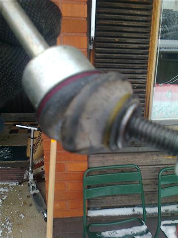

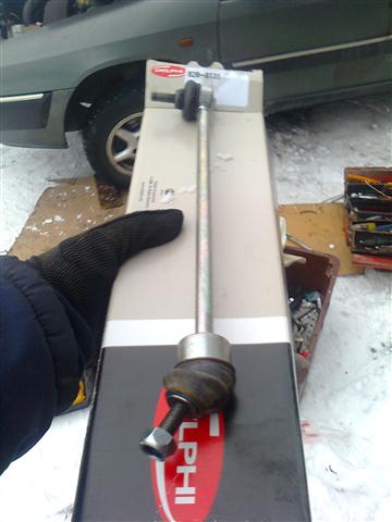

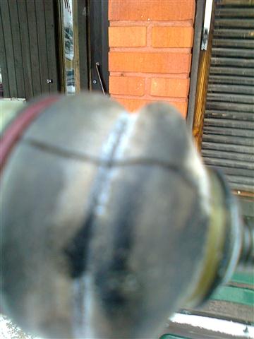

ealab kirjoitti: Tankkitäyteen kirjoitti: Mulle päänvaivaa aiheutti se kuminen suojatutti. Kävin ensin irrottamassa varaosa beksistä, kuin irtoo. Siinä on liimattu tai paistettu peltirengas mikä pitää kumisuojan paikoillaan. Kiila väliin ja naputtelee ulos, kumia rikkomatta. Homma tuli eteen, kun hammastangon suojakumi vaihtoon. Tarvike haitarikumi lyhyt ja pullahti ulommasta päästä eka käännöllä irti. Jätin silleen, kun sisempää kiinni. Rekisteriotteeseen jäi korjauskehotusmainintana suojagummi rikki. Nimenomaan ojanpuoleisesta kyse. V.K. Tää on tätä, samat kujeet. En ole vieläkään oppinut ostamaan alkuperäisiä, tai aivan vastaavia varaosia. Nuot motonetin paskat..... Tuo viimeinen lause "motonetin paskat", olen täysin samaa mieltä heidän tuotteistaan. Mulla sattui olemaan tallessa koneella todistusaineistoa heidän uutena myymistään xantian koiranluista, ikinä en kompensaatiota firmalta saanut. Takuuvastaava paikallisessa myymälässä vain inisi ettei kuvista oikein saa selvää vaikka toimitin kuitin ja pakkauksetkin heille missä tuote oli myyty, Avattuani paketin, pöllähti kurat silmilleni, sellaista paskaa motonet myy uutena.

Kieltämättä... kannattaa panostaa kuviin, aina. Nuo ovat kelvottomia.
