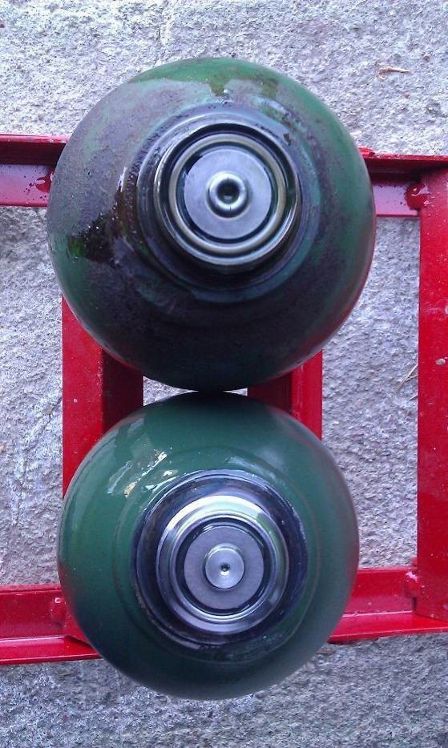

Katselin uudestaan näitä kahta kuvaa:
Harri teki tuon jälkimmäisen kybämillin terällä...Josta mietin, että pitäisikö tuota leikkuuvälinettä suurentaa vielä pari milliä?
Perustelut: tuossa vanhassa pallossa on lähestulkoon pelkästään pallopintaa ennen keskireikää, kun taas näissä 10mm terällä viistetyissä jää tasopintaa joitakin millejä reunoille (ja "terävä" kulmaus"). Terää suurentamalla tulisi enemmän kaltevaa pintaa, jota pitkin fluidi sitten kiltisti vähin pyörteilyin uppoaisi reikään?

Voisi olla parempi pyöristää itse pikkureiän reunoja. Hiomalla jollain minipora/ timanttikartiopuikolla. Olennaista taitaa olla tuo ja pikkureiän pituus. Täyspitkän reiän hiontakin voisi olla alkukokeiluna paikallaan. Paikassa, jossa virtausnopeus on suurimmillaan.

Jep. Tulevan viikonlopun hommia tämä viistäminen...perästä kuuluu 8-)

Olisi mielenkiintoista kuulla vielä lisää kokemuksia näistä viisteistä. Kuvat ovat poistuneet foorumilta (lukuun ottamatta tuota vanhan pallon kuvaa). Kuinka syvälle käytännössä kannattaa porata? Mikä terä on hommaan nyt sitten lopulta paras, mainittu on 8mm ja 10mm, vai jokin muu? Ajattelin kokeilla tämmöistä ratkaisua Xantian etupalloihin, jossakin vaiheessa.

Ostin aikoinaan 1.9 TD automaatti break -xantiaan uudet IFHS comfortit. Olivat hirveän pintakovat. Ainakin eteen porasin lopulta 2mm (!!) reiät ja n. millin syvyiset viisteet 8mm terällä ja tuli hyvät. Ei silti pärjänneet CX:n pitkillä etupalloille, joissa oli se orkkismallin "viiste".
Edit: Löytyi kuvakin, siis toi porattu comfort ja CX:n pallo.

Hienoa. Mulla 2-koppaisessa edessä 1-koppaisen pallot, joten aloitan noilla viisteillä. Eli lähdetään 8mm terällä liikkeelle. Kerron sitten kuinka kävi. :)

Eli toisinsanoen ei siinä olennaista ole terän koko, ykshailee, alkaako porata 8:lla, tai 10:llä. Olennaista on reiän pituus, sen lyheneminen ja reiän reunojen pyöristys. Nämä auttavat virtauksia. Reiässä on virtaukset nopeimmillaan. Kun vielä voisi sisäpään reikää pyöristää. Molempiin, saman akselin palloihin poraus samoihin mittoihin. :) Ps. Eikös I-koppaisen pallot ole alkujaankin pehmeämmät. Niitä on usein suositeltu II-koppaisiin.

Taisipa olla lähes samat paineet kuin CX:n palloissa, joten ero on merkittävä 2-koppaisen alkuperäisiin verrattuna. 12mm terällä taisin omani porata. Rattiin välittyvä karhean asfaltin tärinä hävisi sen sileän tien, joten homma todella kannatti. Artikkelista saa (sai?) uusia CX:n palloja, joten niitä suosittelen kovasti, jotta säilyy hyvien pallojen tilauskanta valmistajalla. :shock:

Etupallot porattu, 8mm terällä parin millin syvyiset viisteet. Jumppailin ilmat poies ja kyllähän se kyyti muuttui melkolailla nöyremmäksi! 8-) Kävin vielä soratiellä testaamassa, nam! Täytynee takapalloihin tehdä jossain vaiheessa samat temput, toivottavasti lähtevät vaan suosiolla irti..
