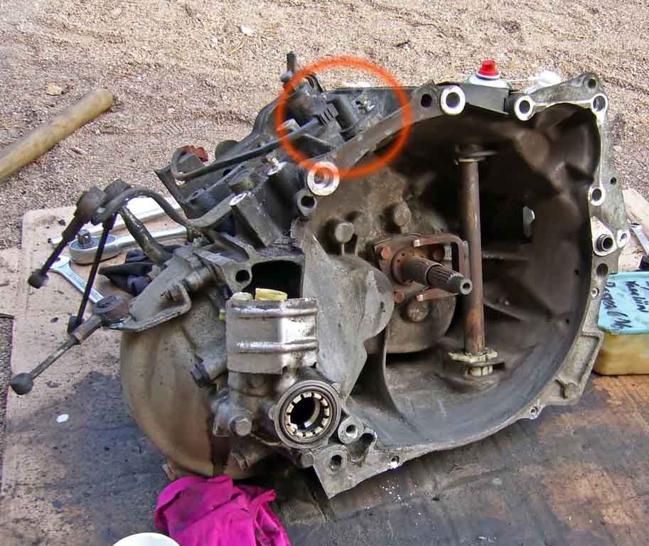

TAHUOVIN kirjoitti:
onko se kampiakselin tunnistin tommonen 2.2uF musta konkka tuossa koneen kylessä kiinni, siitä haarautuu vielä johdotus tonne puolan liittimeen?
jos on, niin se ainakin näyttää olevan halki
Ei ole. Ei se konkka mitään siinä tunnista, mutta korjaa se nyt aluksi. Kampiakselin asentotunnistin löytynee vauhtipyörän yläpuolelta vaihdelaatikosta (kytkinkopasta).
tunnistin.jpg [ 103.4 KiB | Katsottu 9567 kertaa ]
Esimerkkikuvassa Xantia 1.8 8V:n kampiakselin asentotunnistin

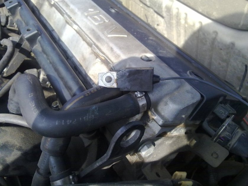

Kiitos, mikäs se tämän konkan tehtävä pitäisi olla?

TAHUOVIN kirjoitti:
Katso tästä ealabin kirjoituksesta
 Viestin otsikko: Re: Kovan talven pelitti kuin enkeli
ViestiLähetetty: 26.04.2011 13:32
Viestit: 4695
se on syttylaitteitten häiriönpoistaja. unohda koko konkka ja ruuvaa takasin kiinni. sinuna tarkistaisin sen kytkinkopan päällä olevan asentotunnistimen ja sen liitoksen. jos härveli käy muutaman minuutin ja sitten simahtaa ,niin vian paikallistaminen menee haasteelliseksi. toinen mitä taisin jo ehdottaa on koneen( ruiskun ) lämpöanturi. ja mikää ei estä heti simahtamisen jälkeen nykäsemästä puolapakettien liitintä irti ja kynälampulla vikasemasta tuleeko sähköä edelleen ,MUTTA sillon mitää muistaa jättää sähköt päälle kun mittailee.
