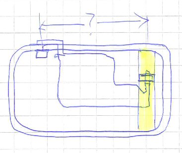

Meininki olisi vääntää tuuman ja vartin vesijohtoputkesta tms. oheisen kuvan mukaiset kehät, hitsata yläreunojen väliin poikkipalkki jakopään kannatusta varten ja toiseen päähän poikkipalkki vaihdelaatikon kannatusta varten. Sen poikkipalkin korkeuden saa kyllä helposti passattua, kun palkki on koneessa kiinni, mutta nuo keltaiset pystypalkit kehien väliin olisi varmaan helpointa olla kiinni jo ennen kuin konetta alkaa sovittelemaan.
Tai sitten ei, pitää vielä tovi funtsia.

Ömm, tuota... meinaatko sie siis jättää siihen vaihteistonkin jatkoksi, etkä vaan pelkkää moottoria? Mitenkäs se voiman ulosotto - hitsaatko kempin lukon siihen ja ihan vetarilla otat woimaa?
No eipä se periaatteessa paljoa woimaa vaadi, jos ei iso kone ole, mutta... Anoppilassa on muistaakseni Hakki Pilke 2X Easy (tuosta vanhempi malli). Olisikohan siinä sähkömoottorilla tehoa jotain 7,5 kW tienoilla, kuten noissa nykyisissäkin vastaavissa. M-F 35:n perässä ei suostunut kuitenkaan heti pyörähtämään, vaan alkoi voima kadota kytkimeen, ennen kuin sitä säädeltiin. Missään muussa käytössä ei tuossa massikassa ollut huomannut mitään ongelmaa kytkimen pidon kanssa, joten kyllä tuommoinenkin ihan kivasti vastaan pistää.

Juu, kemppilukko tasauspyörästöön, styyrpuurin vetari sisemmästä nivelestä poikki ja siihen VOA-tumppi ja nivelakselilla veto klapikoneelle. Yhden suhteella neljään kun pudottaa vaihdelaatikolla kierroksia, saa ulosottoon sen 400-500 rpm mitä tarvitaan.

Jos se tosta lähtis:
Passataan paikoillaan tarkaksi. Murphyn lain mukaan kuskasin norsun viikko takaperin kakkostien väärään (=oikeaan) päähän, mutta eiköhän tuon tuosta käsipelissäkin hollilleen muljaa passailua varten.
Kehän korkeus 680 mm, leveys 1000 mm, syvyys vielä määrittämättä ja samoin se lootan pultin paikka. Akun ja syylärin meinasin suunnilleen alkuperäisille paikoilleen, pakoputkipuoli vielä miettimättä.

Riittääkö tuo kehikko pitäämään moottorin paikallaan maassa mahdollisen voimansiirron vian yhteydessä? Vain onko noissa väliakseleissa jonkinlainen vääntömomentin rajoitus? Paljonkohan Beksin kone vääntää 2000 kierroksella?
Belarus tuskin liikahtaa, jos klapikone menisi jostain syystä jumiin, mutta Beksin kone voi hyvinkin lähteä liikkeelle, ellei kehikko ole kiinni jossain isommassa.
Kiinnityspisteiden mitat löytyisivät varmaan joltain autopeltikorjaamolta koripenkin mittakorteista.

Kyllä nivelakselissakin momenttisuoja on, mutta tarkoituksena on tehdä tuohon kehikkoon jonkunlainen levikeseiväs, joka estää sen pyörähtämisen jumitilanteissa. Sinänsä riski on kyllä pieni, että klapikoneessa nivelakselin päässä on hydraulipumppu, ja kaikki liikkeet tapahtuvat hydraulisesti. Mutta voihan se pumppukin periaatteessa jumittaa.
