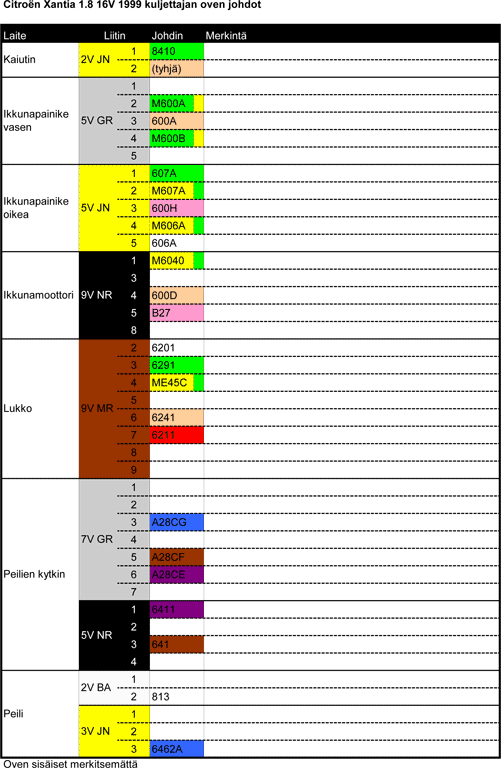

Onkos nyt kyseessä uusi- vai vanhakoppainen? Miulla sattuivat olemaan '99 1.8 16V breakin kuskin ovessa näin:
Xantian-ovijohdot_korjattu.png [ 22.2 KiB | Katsottu 6053 kertaa ]
Emännän Xantian oveen tuli joskus tehtyä noin: http://www.citikka.info/gallery/Users/laakeri/break/ovijohdot

Kiitos Laakeri erinomaisen selventävistä kuvista ja Ealab juuri näinkin asia varmaan on noitten numeroiden osalta.

Eipä taida mittaria tarvita. Päisin vaan, numeroiden mukaan. Luepa myös tuo esittämäni juttu. Auton johdinniput tehdään suorina, kasataan jigissä johdin kerrallaan, tällainen nippu ei taivuttelua kauan kestä. Kun vielä sarana-aukon molemminpuolin niput teipattu. (Koettakaas tehdä vastaava nippu ja väännelkää, on melko jäykkää.)
