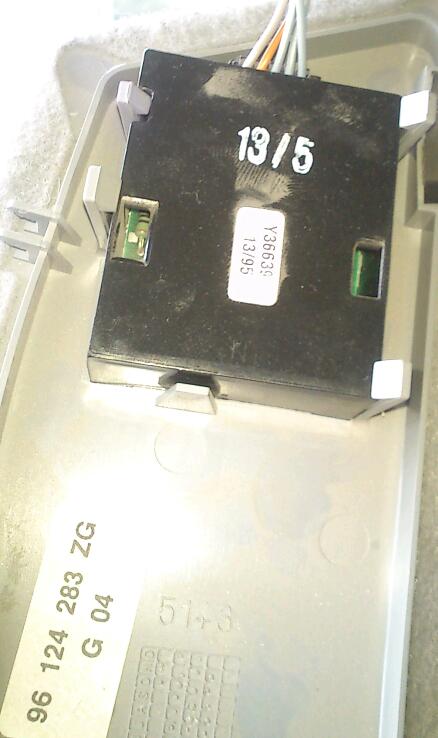

Kurkkasin luukun alle, ja tuon näköinen laitos sieltä löytyi (toivottavasti liite näkyy). Merkkiä en äkkiseltään löytänyt lootan päältä tai tarroista. Onko tuon boksin toimivuuden testaus hankalaa ilman toimivaa kakea? Tai jos ei ole toimiva, voiko tuon heittää kuikkaan ja esimerkiksi jatekin boksin täysin tuon tilalle? Tyhmiä kysymyksiä, mutta kysymykset kysyjää myöten...:D

"Kiekert", tai vastaava, IR-vastaanottimen(tai vaikka tuon Jatek:n) komentoja totteleva releboxi taitaa olla keskikonsolissa.

laita se jatekki kuten minäkin . sen alkuperäisen RINNALLE = sähkökytkentä. tunge se loota sinne kattopahvin ja pellin väliin loppuine piuhoineen . tarviit 3 piuhaa ( voit käyttää mys neljääkin jos haluut. ) sähköt saat siitä näkyvillä olevasta piuhasatsista +sulku ja auki komennot myös. maadoituskin löytyy ,joten sen neljännenkin voit kytkee samaan nippuun.

Ahhaa, olin ynnäillyt että kattoloota olisi tuo. Vaan nyt tiedän. Onko siis pääteltävissä, että koska keskuslukitus toimii muutoin poislukien kake, niin tuo Kiekert tai vast. releboksi olisi kunnossa?
