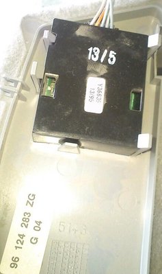

xarppa
Viestin otsikko: Re: Xantiaan uusi avain kauko-ohjauksella? Lähetetty: 26.09.2012 21:03 |
Viestit: 75 Paikkakunta: Rovaniemi
ealab kirjoitti: Ja tuon "Jatek:n" voi laittaa alkuperäisen "päälle", IR-vastaanottimelta tuleviin komentojohtoihin, joten sekin voisi toimiessaan olla mukana. Ehtona tietenkin, että alkuperäinen boxi "Kiekert" olisi toimiva. Yleensä niistä väsähtää releiden juotokset, uudelleenjuottoa vaan. Näin myös "säästyisi"enemmiltä rasituksilta "Jatek:n" omat relekoskettimet. Samat reletoiminnot molemmissa. Noita "jatekeja" voisi käyttää myös muihinkin kauko-ohjaustarpeisiin. Vaikka pilttuun oven..... Kurkkasin luukun alle, ja tuon näköinen laitos sieltä löytyi (toivottavasti liite näkyy). Merkkiä en äkkiseltään löytänyt lootan päältä tai tarroista. Onko tuon boksin toimivuuden testaus hankalaa ilman toimivaa kakea? Tai jos ei ole toimiva, voiko tuon heittää kuikkaan ja esimerkiksi jatekin boksin täysin tuon tilalle? Tyhmiä kysymyksiä, mutta kysymykset kysyjää myöten...

ealab
Viestin otsikko: Re: Xantiaan uusi avain kauko-ohjauksella? Lähetetty: 26.09.2012 21:37 |
Viestit: 4467 Paikkakunta: Paimio
"Kiekert", tai vastaava, IR-vastaanottimen(tai vaikka tuon Jatek:n) komentoja totteleva releboxi taitaa olla keskikonsolissa.
kokemjne
Viestin otsikko: Re: Xantiaan uusi avain kauko-ohjauksella? Lähetetty: 27.09.2012 13:22 |
Viestit: 4706 Paikkakunta: 05460 Hyvinkää
laita se jatekki kuten minäkin . sen alkuperäisen RINNALLE = sähkökytkentä. tunge se loota sinne kattopahvin ja pellin väliin loppuine piuhoineen . tarviit 3 piuhaa ( voit käyttää mys neljääkin jos haluut. ) sähköt saat siitä näkyvillä olevasta piuhasatsista +sulku ja auki komennot myös. maadoituskin löytyy ,joten sen neljännenkin voit kytkee samaan nippuun.
xarppa
Viestin otsikko: Re: Xantiaan uusi avain kauko-ohjauksella? Lähetetty: 01.10.2012 12:17 |
ealab kirjoitti: "Kiekert", tai vastaava, IR-vastaanottimen(tai vaikka tuon Jatek:n) komentoja totteleva releboxi taitaa olla keskikonsolissa. Ahhaa, olin ynnäillyt että kattoloota olisi tuo. Vaan nyt tiedän. Onko siis pääteltävissä, että koska keskuslukitus toimii muutoin poislukien kake, niin tuo Kiekert tai vast. releboksi olisi kunnossa? Jatekkia kannustetaan, että se varmaankin ois sitten se ostoslistalle päätyvä. Hoksin tuossa tarkemmin tarkastellessani, että Jatekilla on muutamaa keskuslukituksen kauko-ohjaussarjaa tarjolla. Tuoteteksteistä hirvittävän suuria eroja ei ole, erimallisia kakeja käyttävät. Kuvan perusteella vaihtoehto hcmn200a poikkeaa ulkonäöllisesti muista, ja on 0,50€ muita settejä halvempi. Onko jokin tietty noista "se oikea" vaihtoehto sitikkaan, vai käykö mikä vain yhtä hyvin ja asentuvatko samalla tavalla? http://www.jatek.fi/auto-osat/product/3http://www.jatek.fi/auto-osat/product/69http://www.jatek.fi/auto-osat/product/1454http://www.jatek.fi/auto-osat/product/1835Huomaan myös päätyneeni googlella milloin osoitteeseen jatek.fi ja milloin jatekimport.fi, kummastakohan väki täällä on shoppaillut?

aaltopelti_fun
Viestin otsikko: Re: Xantiaan uusi avain kauko-ohjauksella? Lähetetty: 01.10.2012 20:48 |
Viestit: 568 Paikkakunta: Akaa
xarppa kirjoitti: ealab kirjoitti: "Kiekert", tai vastaava, IR-vastaanottimen(tai vaikka tuon Jatek:n) komentoja totteleva releboxi taitaa olla keskikonsolissa. Ahhaa, olin ynnäillyt että kattoloota olisi tuo. Vaan nyt tiedän. Onko siis pääteltävissä, että koska keskuslukitus toimii muutoin poislukien kake, niin tuo Kiekert tai vast. releboksi olisi kunnossa? Jatekkia kannustetaan, että se varmaankin ois sitten se ostoslistalle päätyvä. Hoksin tuossa tarkemmin tarkastellessani, että Jatekilla on muutamaa keskuslukituksen kauko-ohjaussarjaa tarjolla. Tuoteteksteistä hirvittävän suuria eroja ei ole, erimallisia kakeja käyttävät. Kuvan perusteella vaihtoehto hcmn200a poikkeaa ulkonäöllisesti muista, ja on 0,50€ muita settejä halvempi. Onko jokin tietty noista "se oikea" vaihtoehto sitikkaan, vai käykö mikä vain yhtä hyvin ja asentuvatko samalla tavalla? http://www.jatek.fi/auto-osat/product/3http://www.jatek.fi/auto-osat/product/69http://www.jatek.fi/auto-osat/product/1454http://www.jatek.fi/auto-osat/product/1835Huomaan myös päätyneeni googlella milloin osoitteeseen jatek.fi ja milloin jatekimport.fi, kummastakohan väki täällä on shoppaillut? Muistaakseni itse hiljattain hoidin homman jatek.fi -sivuilta. Ei liene mitään väliä kumpaa kautta hankkii. Noissa vaihtoehdoissa ei ole mitään muuta eroa kuin se kaukosäätimen malli. Mikä parhaiten omaa silmää (käteen ei voi sovitella kun verkkokaupasta tilaa) hivelee on se oikea.
