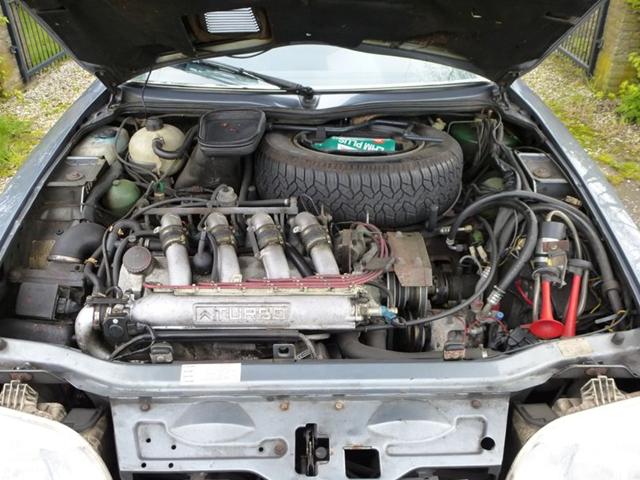

JPT: Mä luulen että Ukinurpa tarkoitti just sitä nuppia siellä venakannen takana, se tuota lisä ilmaa kun sitä avaa ja siis nostaa tyhmäkäyntiä. Siinon myös ilmastoinnin lisäilmaventtiili joka nostaa moottori kierroksia kun ilmastointi kytketään. Saattaa olla viivasta myös vetää siitäkin piouha irti trouble shootin ajaksi. Tuo toimii niin että kun ilmastointi kytketään niin tämä vena lisää ilmaa ja nostaa vähän kierroksia koska kompura vastustaa käyntiä.
Seos taas säätyy siitä ilmamäärämittarin kulmassa olevasta kuusiokolosta.

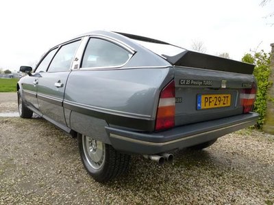

Cikatti ja Jpt on oikeassa. 180 tkm taulussa. On ilmastointi.

sillon siellä on kaksi tyhjäkäyntiin vaikuttavaa ruuvia.

Mallivuosihan on -87, jos kerran on turbo2. Valmistus ja käyttöönotto voi olla -86
puolella.
Näin se menee, nopean tyhjäkäynnin säätö toisesta ruuvista ilmastoinnin ollessa
päällä.

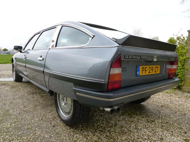

Viestit: 98
NP2115 lopputunnus. eli Prestige Turbo.
