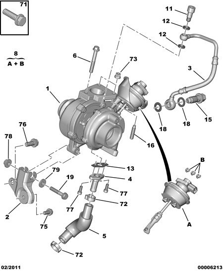

Aloitusviestissä ei mainita, että mikä HDi on kyseessä... Mutta jos se on 2.0 (eli tuossa vuosimallissa 136-heppainen), niin eikös siinä ole ns. VNT-ahdin ja eikös se ole myös sähköisesti ohjattu?
c5_136_hdi_ahdin.png [ 110.07 KiB | Katsottu 7254 kertaa ]

Säätö liikkuu. Onko niin, että laturin vieressä oleva solenoidipaketti sisältää sekä ahtimen, että EGR:n säätimet? Näistä, kun en ole löytänyt mitään kuvia.
