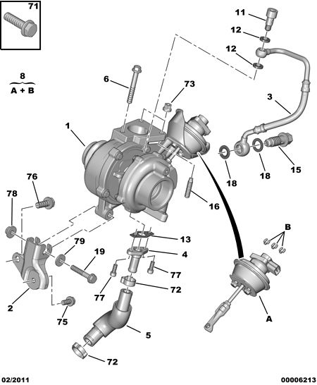

Aloitusviestissä ei mainita, että mikä HDi on kyseessä... Mutta jos se on 2.0 (eli tuossa vuosimallissa 136-heppainen), niin eikös siinä ole ns. VNT-ahdin ja eikös se ole myös sähköisesti ohjattu?
c5_136_hdi_ahdin.png [ 110.07 KiB | Katsottu 7171 kertaa ]
