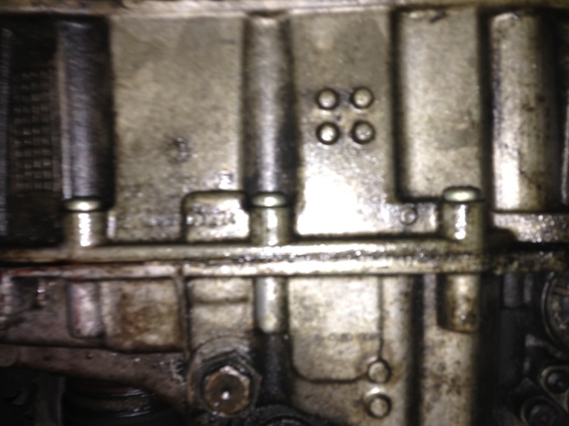

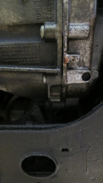

on ollut hiukan kiireinen viikko ja X on seisonut paikallaan. Tänään ajoin sen duunin parkkihalliin ja laitoin puhtaan pahvin alle.
Vaikuttaa siltä että se valuttaa kuvan mukaisesta kohdasta (valitettavasti tuolta on hiukan hankala ottaa kuvaa...).
Täytyy varmaan roudaa korjaamolle vielä kun on laatikossa öljyä jäljellä... :(

(pahoittelen kuvan laatua)

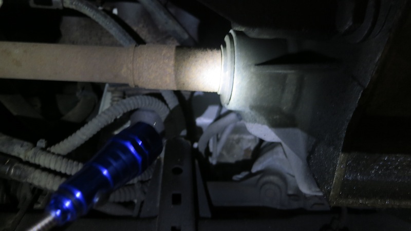

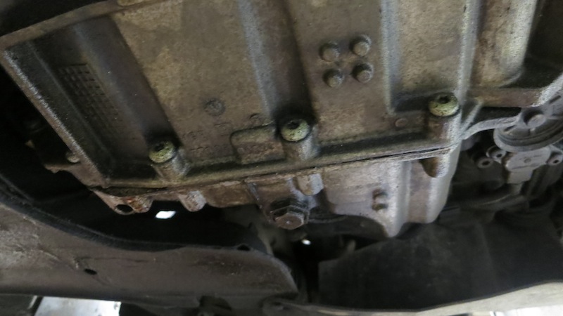

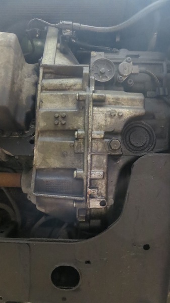

Eli nyt vähän paremmat kuvat...

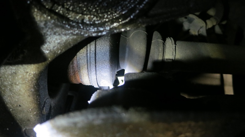

tälläset vielä...
