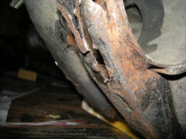

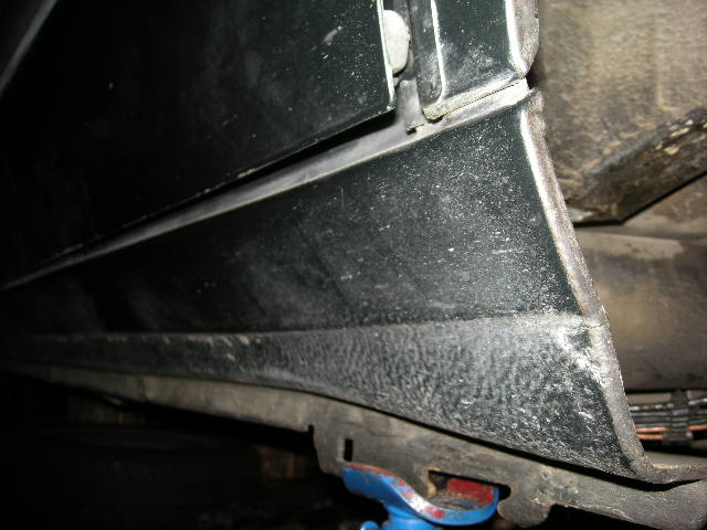

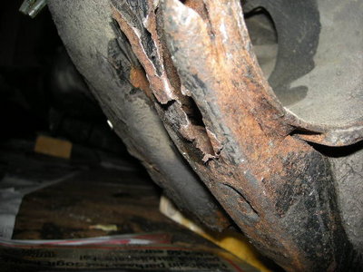

Katsastin XM kulkimeni lokakuussa ja pistin välittömästi pukeille talvilepoon. Katsastaja kehui hyväksi ja ruosteettomaksi. Kun irrotin pyöriä ruostesuojauksen tarkistamista varten niin apurungossa oli reikä. Osaa se paksukin pelti ruostua. Kun laskin kuskin puoleista laitaa alemmaksi niin yläpuolellakin oli peltikatoa. Pelkääjän puolta ei niin helposti voikaan laskea tai joutuu äyskäröimään bensiiniä kun täyttöletku on sijoitetty niin kummasti, koukkaa apurungon alta vai olisko niin että apurungon siipi menee bensaputken päälle
Englannin sitikkafoorumissa oli tietoa että XM on kastamalla sinkitty paitsi katto ja konepelti sähköllä sinkitty mutta täysin ilman suojausta on apurungot ja varapyörän teline. Onkohan nuo sitten tarpeettomia kun ei ole tarvinnut suojata muulla kuin ohuella maalilla.
Jos näin on, muutamaan näkemääni XM:n on iskenyt vakavamman puoleinen sinkkikato.

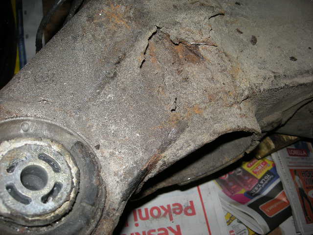

XM suojaus itse korissa vaikuttaa yhtä hyvältä kuin Pöso kun 22 vuotiaassa rouvassa on kori pinnalta aivan virheettömän näköinen. Tuskin ilman sinkitystä olis noin siisti.
Kaksi edellistä yllätystä tuli etutunkin korvakkeiden ympäristöstä, peltiä kadonnut koteloiden sisältä, päälle näytti virheettömältä.
Taka-apurunkoa olen myös suojannut mutta taas vaan yllätti. Ruoste alkoi kotelon sisältä ja lopuksi yllätys tuli pintaan. Siinä koteloita riittää kun monin paikoin paksua kaksinkertaista peltiä ja ei minkäänläistä sinkitystä

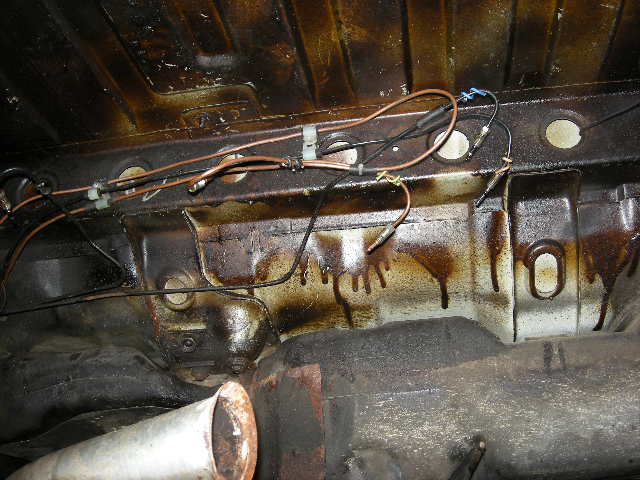

Tässä kuvaa minun -90 mallista. Sillä on ajettu päivittäin kehä ykköstä ja Tuusulantietä töihin ja niitä vasta suolataan talvisin. Kori
On sileä kuin pikkulapsen pylly, ei näppylöitä ja ruskea väri tässä johtuu, ei kakasta vaan vahapohjaisesta kotelonsuoja-aineesta. Sitä olen ruiskinut viiden vuoden välein.

Tuo auto oli ruosteinen jo 5 vuotta sitten ja nyt seisonut tuon 5 v. Sinänsä huvittava tuo Samsung kännykän väritoisto. Kuvan auto on metallihohtoVIHREÄ ja tuo valkoinen "rätti" etuoikealla musta muovinen sisälokari, tietysti maantien harmaaksi kuraantuneena.

Olempa nähnyt Roplaajan XM:n apurunko irroitettuna ja kertakaikkiaan tässä on hyvä esimerkki 23-vuotiaasta autosta, se on pelleiltään liki uusi koska sitä on sentään silloin tällöin suojattu. Yleisesti vanhojen pelien harrastajat pitävät vanhan suojausta liki hölmönä hommana vaan sitäpä se ei ole.

Sikäli kuin ymmärsin, niin kori käy sähkösinkityksessä tuossa maitomaisessa litkussa. Kertoja mainitsee "electro zäänk (zink)", ja kohdassa 19.10 näkyy vasemmalla korin alla sähköjohdin, anodi tai katodi, en nyt muista, kummin päin pitää olla, kun halutaan metallin pelkistyvän pintaan.
Kuten aiemmin mainitsin, niin sähkösinkityksellä kerrospaksuus on tyypillisesti 1/5 kuumasinkityksen kerrosvahvuudesta, mutta eipä ainakaan tule valumajälkiä, kuten yleensä kokonaisena kuumasinkityissä teräsrakenteissa.
Tuo minun valokuvaamani, nyt jo paalattu, auto oli varmaan paljon suolateitä nähnyt, mutta vähemmän kotelosuoja-aineita nähnyt yksilö.
