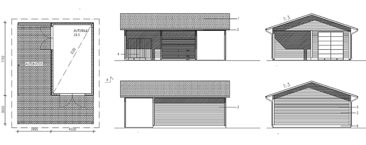

Lisäksi tuo 4 pilarin lisäksi ei juuri muuta talliin mahtuisi. Onko kenelläkään kokemusta autojen säilyttämisesestä tuollaisella 2- krs ratkaisulla?
Laitoin vielä liitteeksi kuvan täydellisestä tallista. ELi siis pituutta on 7,7 m ja peräosan ovista olisi tarkoitus päästä ropaamaan sateensuojassa autoa silloin kun nosturi on varattuna. Samoin sivuovesta pitäisi päästä nostamaan tavaraa päätyseinän trukkihyllylle, jonne tulee moottoriarkisto.

maasturisti kirjoitti:
Suunnitelmista ja makuasioista ei pidä kiistellä, mutta...
Miksi vain 7,7 eikä täysipitkänä? Pitääkö siihen katokseen mahtua kaksi viisimetristä peräkkäin vai voiko lämpimän tilan tehdä "L"-muotoon ja siirtää trukkiovet samansuuntaisiksi pääovien kanssa?
Jos rahaa ja rakennusoikeutta olisi äärettömästi, niin koko paketti saisi tietenkin seinät. Nyt katetun tilan kokoa rajaavat palomääräykset eli etäisyydet naapurirakennuksiin ja pinta-ala joka on tuossa maksimissaan käytetty. Aluksi suunnittelin 4 m leveää lämmintä alaa, joka olisi voinut olla pidempi, mutta totesin sen jäävän liian kapeaksi jos meinaa tilassa jotain touhtutakin. Pariovet oli aluksi tallin keskellä, mutta siirtyivät myöhemmin takaosaan. Tämä siksi että tuo pilarinosturi tuli kuvioihin vasta hiljattain. Katokseen oli aluksi tarkoitus mahtua 6,5 m pitkä Lt, mutta nyt se näyttääkin juuri sopivalta parin cx:n talvehtimiseen, kun niitä on kertynyt viime aikoina.

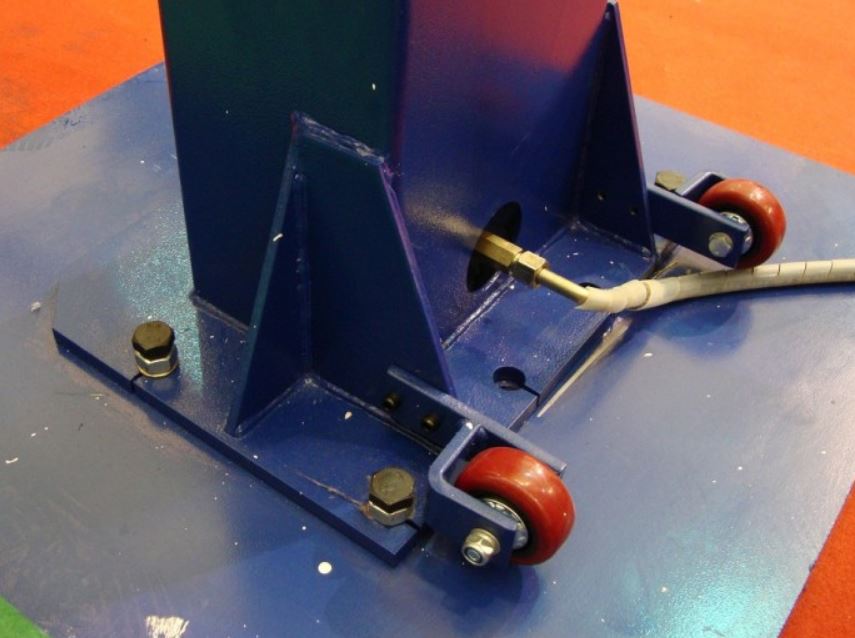

Ja jos vielä on ongelma että laite pitää SIIRTÄÄ kun jossain valilettiin (Les E) että se viel lattialla tilaa niin ota ja siirrä. Jalkoihin asennettu pyörät.
http://www.mstuonti.fi/?page=tuotteet&g ... 0&item=209
Capture_siirrettävä.JPG [ 63.26 KiB | Katsottu 15952 kertaa ]
