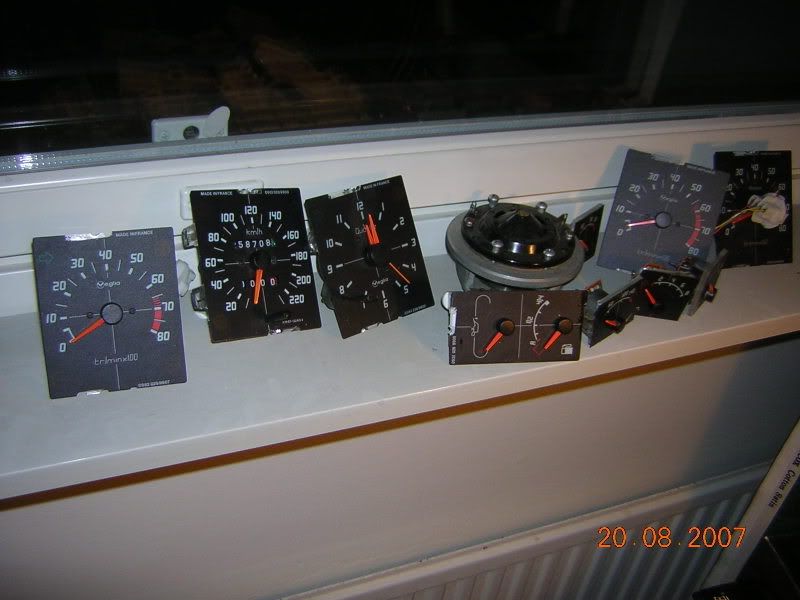

Viime talvi oli kyllä aika leuto, mutta taisi siinä muutama kovempi pakkanenkin olla. Pahvin laitoin koneen eteen ja talvirenkaat alle  Lukkoja kun öljyää niin kannattaa muistaa se tankin korkki. Itse en muistanut ja sain sitä sitten sulatella kertaalleen. Ainut asia mikä oikeastaan häiritsi oli mittariston "räpätys". Tuo jatkui aina niin kauan kun matkustamo ja itse mittari lämpeni. Mitähän tuolle voisi muuten tehdä?

hogander kirjoitti: ...Ainut asia mikä oikeastaan häiritsi oli mittariston "räpätys". Tuo jatkui aina niin kauan kun matkustamo ja itse mittari lämpeni. Mitähän tuolle voisi muuten tehdä? Mahdollisesti vaijeri. Se on kaksiosainen. Jatko heti rintapellin etupuolella. Voitelu ohuella öljyllä voi auttaa, tai sitten ei.

hogander kirjoitti: Ainut asia mikä oikeastaan häiritsi oli mittariston "räpätys". Tuo jatkui aina niin kauan kun matkustamo ja itse mittari lämpeni. Mitähän tuolle voisi muuten tehdä? Mittarin vaihto oli ainoa mikä auttoi mulla, matoruuvin rasvat oli kait poistuneet. Muutenkin mittari seilasi, lämpimänäkin. Vaihtomittaristossa sitten näyttääkin polttoainetankki olevan aina täynnä  comme si, comme sa...

Kaapelimies kirjoitti: hogander kirjoitti: Ainut asia mikä oikeastaan häiritsi oli mittariston "räpätys". Tuo jatkui aina niin kauan kun matkustamo ja itse mittari lämpeni. Mitähän tuolle voisi muuten tehdä? Mittarin vaihto oli ainoa mikä auttoi mulla, matoruuvin rasvat oli kait poistuneet. Muutenkin mittari seilasi, lämpimänäkin. Vaihtomittaristossa sitten näyttääkin polttoainetankki olevan aina täynnä  comme si, comme sa... Miksi et vaihtanut pelkkää nopeusmittaria muuten toimivaan mittaristoon? Ne kaikki kun saa kivasti erilleen, yllättävän pienellä vaivalla...  Nopeusmittari on kehikossa etupuolelta parilla pienellä sekä takaa parilla vähän isommalla ruuvilla. Sekä lisäksi taulu on kevyesti liimalla kehikossa, mutta varovasti ulospäin painattamalla liima antaa nätisti periksi... Joskus tullu vähän pilkottua noita, samalla tutustuen rakenteeseen...

Tosta tulikin mieleen onko kellään ylimäärästä dikitaalista mittaristoa? tosin meikäläisen sähkömies taidoilla jäisi suht himmeex

 Meinaat jotain tällaista (malli BX Digit, pieni valmistusmäärä, ainakin yksi Suomessakin), vai jotain spesiaalimpaa tai jopa itse rakennettua..? Joskus aikanaan houkutti alkaa rakentamaan digimittaristoa Dyaneen, onneksi jäi vain ajatuksen asteelle, käytännössä luettavuus eli käytettävyys ei uskoakseni ikinä vastaa "perinteisempiä" viisarinäyttöjä...

juuri tuota digit bexiä ai yksi suomessa tuskimpa haluaa mittaristosta eroon

oishan tollanen "ritari ässä" näyttö toisaalta aika pähee ainakin niin kauan kun toimii

On serie1 mittaristo eli vanha koppaisen bexun(1986 ja vanhemmat).
