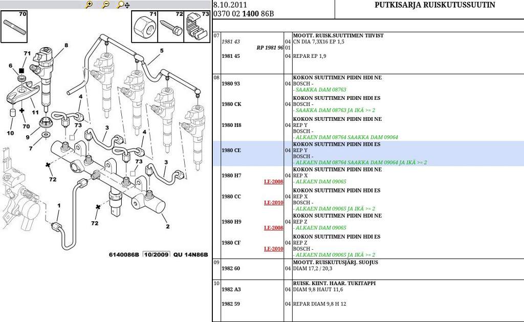

Jumpyssa vuotaa yksi suutin, kerää juureensa mustaa mönjää ja tupsuttaa pakokaasua.
Riittäisiköhän tiivisteen (7) vaihto? Onko kuvassa oleva osa 10 se muoviholkki, joka menee helposti vaihtoon?
Molemmista on tarjolla nuo paksummat korjausosat, sellaisetko sinne kannattaa pistää?
Suutin irti, vanha tiiviste pois, pintojen puhdistus, suutin takaisin uuden tiivisteen kanssa. Muuta?
Kiinnityshaarukan mutterin momentti?

Uusi liekkirengas luonnollisesti,sekä mielellään uusi pidikkeen pultti,jos sattuu olemaan väsynyt tuo vanha jolloin katkeamisen riski on suurempi kuin uudella ja tuskin tuo muoviholkki hirveästi kulua nostaa jos varuiksi tilaa sellaisenkin.
Puhtaus ennenkaikkea tuossa hommassa,ettei pääse paskaa kiinnityspultin kierteisiin.

Onko se muoviholkki siis tuo osa 10? Entä tuo osa 9, jonkunlainen suojus? Sekin kannattanee varautua uusimaan?
Eli siis tarvitaan vähintään osat 7, 9, 10 sekä kiinnityspultti ja -mutteri 70 ja 71 sekä tuo osa 6 joka ilmeisesti on joku erikoisprikka? Service käyttää nimitystä "RUISK.P. KIINN.PALLOM.RENGAS".
Ensin toki suuttimen ympäristö puhtaaksi mönjästä ennen irrotusta, suutin irti, vanha tiiviste pois, tiivistepinnan puhdistus, kasaus uusilla osilla ?
Vielä kun tietäisi ton kiinnitysmutterin momentin...

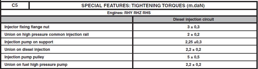

Isot pojat on kertoneet, että vuotanut suutin voi olla kannessa joskus tiukassakin.
Momentit ohessa. Huomaa omituinen yksikkö dekanewton. Oikea momentti on siis 27-33 Nm. Myös suutinputket kannattaa kiristää oikeaan momenttiin variksenjalalla.

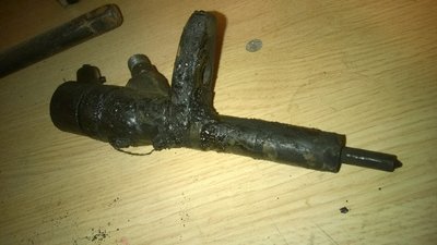

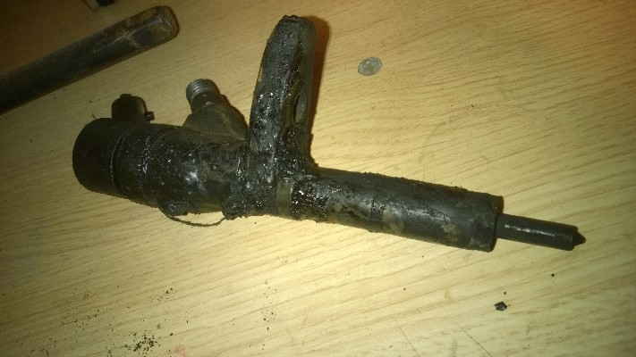

No eipä ollut paha rasti, suutin oli vähän piukassa ja tiivistepinnan siivous tuurin varassa kun ei sinne millään näe. Liekkirenkaassa selvä vuotojälki, muoviholkista oli jäljellä vain palasia. Suutin oli aika hurjan näköinen. Kovaa toi tatina, puukolla sai rapsutella :)
