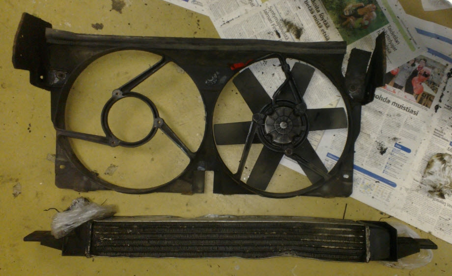

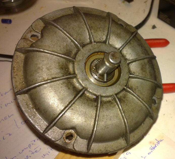

 Viestin otsikko: Niin ne flektit irtosi
ViestiLähetetty: 14.02.2015 17:35
Viestit: 142
Paikkakunta: Kangasala
Flektikehikko irtosi alakautta ilman manauksia kun ensin irrotti välijäädyttimen. Sekään ei isompaa äheltämistä vaatinut. Välijäähdyttimen puhdistus taitaa olla hieman haasteellinen tehtävä. Rähmä lähti ulkopinnoilta varsin helposti tuulilasinpesuviinalla ja harjalla, mutta umpeen muurautunut säleikkö on hankala. Joskohan se liukenisi Autoglymin tar removerilla.
En saanut vikisevää flektin moottorin laakeria esiin. Pelkkä lukkorenkaan irrottaminen ei riittänyt, ilmeisesti tarvittaisiin kontrolloitua väkivaltaa? Crc:llä vikinä lakkasi. Taidan antaa asian olla itseaiheutettujen vahinkojen välttämiseksi.
K-a-r-i

 Viestin otsikko: Re: Cx kysymyksiä
ViestiLähetetty: 14.02.2015 21:13
Välijäähystä on mennyt yksi ilmarako tukkoon tai lähes tukkoon litistymisen takia.
Se ei ole onneksi ihan niin pahasti rutussa miltä kuva näyttää, siinä on lähinnä se reuna/lippa/tms aalloilla. Muutamasta kohdasta se on kyllä jotain iskua saanut ja hetulat ovat vääntyneet.
ViestiLähetetty: 14.02.2015 21:45
Yhden CX:n tuplaflektien moottoreihin olen joskus vaihtanut laakerit, ihan löytyi mitoilla / mallin avulla laakeriliikkeestä.

cxtb2 kirjoitti:
Vaatiko millaisia temppuja että se laakeri tulee esiin? Lukkorengas irti ja sitten... vasaralla akseli päähän? Ulosvetäjällä ruuvausta? Varovasti (kansi kädessä) kun sitä vasaralla naputin niin se ei liikahtanutkaan. En uskaltanut korvata ymmärrystä innolla, ettei kuulu raks.
K-a-r-i

koe kirjoitti:
cxtb2 kirjoitti:
K-a-r-i
Hommasta on jokunenvuosi aikaa, mutta mielestäni ei vaatinut mitään ulosvetäjiä tms.
Ensin taisin ottaa kopan auki, ja sitten naputella varovasti laakerit irti... Kupari / muovivasaralla voi avittaa siitä akselin päästä.

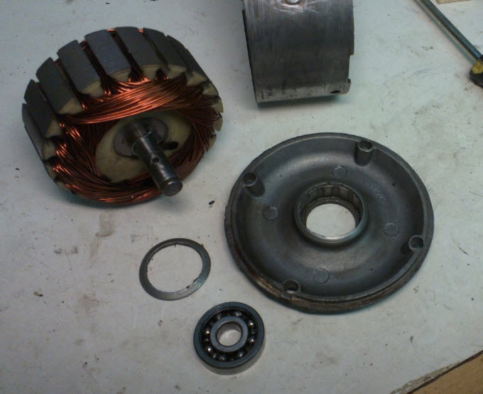

 Viestin otsikko: Flektin laakerin irroitus
ViestiLähetetty: 15.02.2015 16:09
Viestit: 142
Kun flektin laakeri ehkä hieman rahisi pyöriessään niin kaivelin sen esiin. Proseduuri oli suunnilleen seuraava sen jälkeen kun moottori on purettu pisteeseen jossa roottori on laakereinen kiinni kannessa mutta irrallaan kaikesta muusta.
-irroitin akselissa oleva poikkitappin (ropelin lukitus). Lämmittämällä kuumailmapuhaltimella akselia ja antamalla vasaraaa poikkitappiin se lopulta irtosi. Vaikka tapin pää vähän lyttyyn menikin.
-Lukkorengas irti akselin juuresta
-Lämmitin akselin ympärystä ja naputtelin vasaralla akselin päähän. Ensin pidin kantta kädessä ettei tulisi annosteltua liikaa voimaa. Kun akseli oli liikkunut sen verran että kannen alle sai ruuvimeisselit akselin viereen, niin tuin systeemin kahden pulikan varaan meisseleistä. Varsinkin viimeinen sentti vaatii jonkun verran reipasta paukutusta
-Irroitin kannen alta laakerin lukkorenkaan. Se ei ollu pihdeillä puristettavaa mallia, vaan kokonainen ympyrä joka on jollain ilveellä saatu laakeripesän kauluksen alle. Irtosi ruuvimeisselillä kampeamalla. Ja kärsi muotovaurioita. Toivottavasti tämän saa korvattua hieman helpommin asennettavalla
-Ja sitten se laakeri suunnilleen putosikin kämmenelle
Homma tuli siinä mielessä hölmöiltyä mönkään että en tajunnut/huomannut laakeria kiinni pitävää lukkorengasta vaan kuvittelin että asia etenee voiman käytöllä. Elikäs laakeria ei saa elvytettyä enää öljykylvyllä ja vaseliinilla. Kun näki irroituksen vaivan niin kannattaisi siihen uusi vaihtaa joka tapauksessa, että siinä mielessä tämä harmitus johtuu enempi oman poropeukaloisuuden havainnoinnista.
Laakeri näyttää olevan suunnilleen seuraava
-ulkohalkaisija 30mm
-sisähalkaisija 10mm
-paksuus 9mm
-SKF 6200-2Z/C3LHT30
Sitten täytyy paikallistaa laakerikauppias.
K-a-r-i

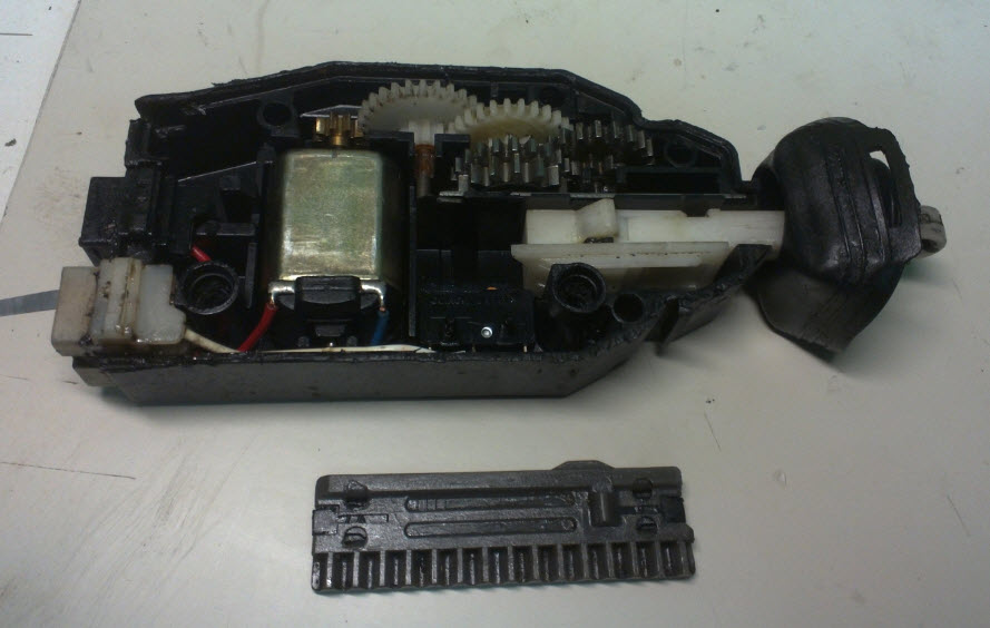

 Viestin otsikko: Cx takaoven sähkölukko
ViestiLähetetty: 15.06.2015 18:26
Viestit: 142
Ongelma on että Cx -87 takaovi ei mennyt lukkoon keskuslukituksen voimalla. Avaantui kyllä. Kun vaihdoin kuvassa näkyvien valkoisen ja harmaan kynsien järjestyksen (harmaa valkoisen oikealle puolelle), niin sitten ovi menee sähköllä lukkoon mutta ei avaudu kuin käsin. No niin äkkipäiten katsottuna sen luulisi käyttäytyvänkin. Tämä ei kuitenkaan liene alkuperäinen toiminta. Toisen puolen ovi toimii oikein.
Valkoinen kynsi on jousitetty alta. Suht jäykästi. Kynsissä on luiskaa siten että jos harmaa on vasemmalla ja valkoinen oikealla niin ne pystyvät ohittamaan toisensa kohtuullisella voimalla. Toisinpäin ei niinkään. Toimivan oven tuntumasta veikkaisin että kynnet eivät siellä ylitä toisiaan.
Moottorin on joku joskus avannut, pysyi teipillä kasassa. Että jotain vikaa siinä lienee ollut. En huomannut hajonneita tai puuttuvia osia. Jotain minulta taitaa jäädä huomaamatta.... en noilla mekaniikoilla oivalla miten sen pitäisi toimia. Tai miten se voisi toimia kuten toisen puolen ovi; auki ja kiinni, sähköllä ja käsin. Käsin keveillä liikkeillä.
Osaako joku arvailla miten tuon pitäisi toimia tai mikä siinä mättää?
K-a-r-i
ViestiLähetetty: 15.06.2015 18:57
tuommosia moottoreita löytyy pilvin pimein bekseistä . jopa romuttamoilta
Mainiota! Näytti Motonetinkin listoilta löytyvän BX:n lukkomoottoreita. Aiemmin kävin siellä jo hiplaamassa jotain yleiskäyttöistä, johon olisi pitänyt viritellä sitten se auki/kiinnianturi.
Taidan vielä kerran avata nykyisen (jos ei muuten niin "akateemisesta uteliaisuudesta") ja katsella sitä jousitettua kynttä. Sen on pakko olla jotenkin asian ytimessä.

koe kirjoitti:
Näyttäisi siltä että moottorin pitäisi jaksaa vetää kynnet toistensa yli siinä vaiheessa kun valkoisesta luistista loppuu liikerata (tai oikeastaan siinä kiinni olevasta lukkovivustosta loppuu). Vaihdoin kevyemmän jousen. Ei auttanut. Kun testasin moottoria irrallaan vaihteistosta niin kävi ilmi että moottori toimii jokseenkin satunnaisesti, jää välillä värisemään paikalleen, välillä antaa savumerkkejä. Avasin sen ja hiilet näyttivät olevan entiset. Joten se siitä ja kauppaan. Uteliaisuus tuli tyydytettyä.
