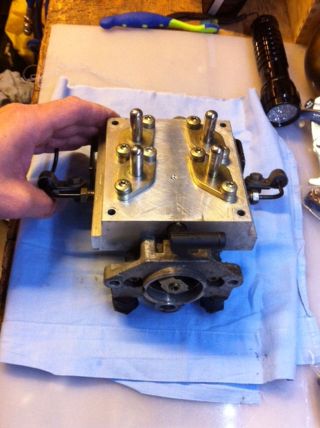

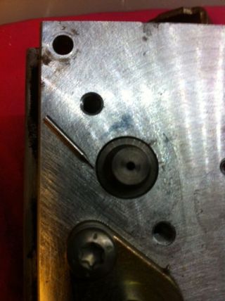

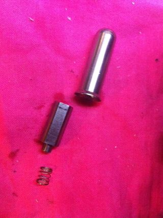

No niin. Nyt oli aikaa käyttää auto nosturilla (ajorampillinen ei saksimalli). Molemman takajousisylinterin haitarikumin klemmaria löystettiin hiukan. Molemmista tuli LDS nestettä vuotamalla vastaan. EI tipoittain. Tässä vaiheessa auto ajoasennossa moottori sammutettuna, ovet kiinni. Kaksi tehdasuutta merkkiliikkeessä vaihdettua sylinteriä vuotaa. Mahtavaa! Huomenna auto takuuhuoltoon tarkisteltavaksi. Melko turhaa jumppaa ollut tässä matkan varrella jos (kun = vasta kun ovat merkkiliikkeessä samaa mieltä) vika oli noissa uusissa osissa joita ei tosiaan osaa epäillä 5tkm ajettuina viallisiksi. Ainakin opin kantapään kautta ettei Hydractive3 ole mitään rakettitekniikkaa :) Liitteenä muutama kuva pumpusta purettuna...enempää en ole ehtinyt paloitella tuota vanhaa -vielä.
Uskoisin myös että tuo ohjauskulmatouhu on vain juttu jonka kanssa pitää elää...vähän niinkuin tuo "speed limiter" vikakoodi.

Huomio kiinnittyi vanhan venttiilimöhkön osalta sen akselin liikerataan. Käytetyn osan kohdalla akselia (jota siis sähkömoottori pyörittää) pystyi pyörittämään sormivoimalla kun taas auton alkuperäinen oli niin jäykkä että apuun oli otettava putkipihdit!! Pieni ihme että ylipäänsä toimi?!
Luultavasti Sitrosen osa oli herkempi pyörimään koska sisällä ei ollut enää LDS öljyä. Siihen lohkoon jos olisit laittanut hydeöljyä, pumpusta olisi tullut jäykkä. Tällainen kokemus on ainakin minulla, kun ole tutkinut muutaman C5 hydepumpun sielunelämää...
