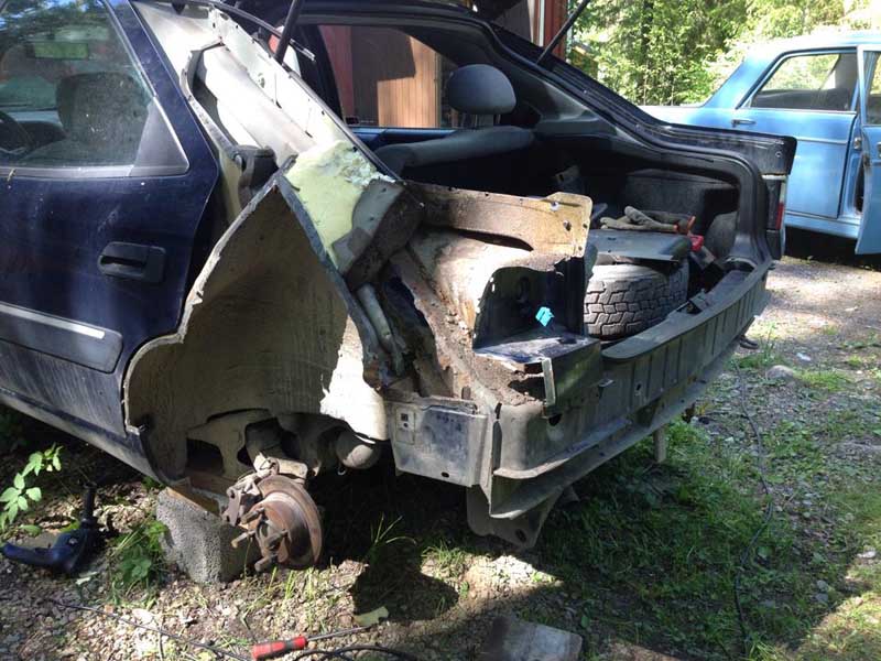

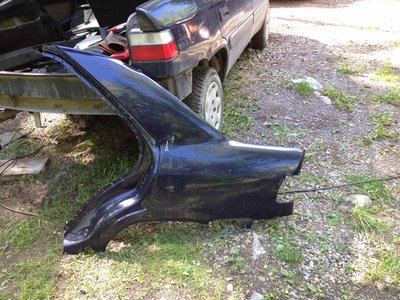

No niinhän se tietysti meni että sillävälin kun ihmettelin täällä, toisaalla oltiin tehty jatkovarrellinen terävä lasta jolla ne liimat irtosivat talttaamalla.
Pistehitsien porauksista nyt jäi melko isot reiät mutta eivätköhän nuo jollain täyty kiltisti.
Kuvan luovuttaja-auto on muuten tosi ruosteeton yksilö, mutta katsokaapa tuota takakontin sivussa olevaa kotelointia.. Kukkimattomistakin löytyy inhottavista paikoista kun lähtee kaivelemaan. Tuo kotelointisysteemi on ihan älytön moniosainen kosteusansa, niistä täytevaahdoista puhumattakaan.

Kuvan luovuttaja-auto on muuten tosi ruosteeton yksilö, mutta katsokaapa tuota takakontin sivussa olevaa kotelointia.. Kukkimattomistakin löytyy inhottavista paikoista kun lähtee kaivelemaan. Tuo kotelointisysteemi on ihan älytön moniosainen kosteusansa, ...
Ja sitä kosteutta tulee, kun tuota kautta poistuu talvella lämmin ja kostea sisäilma. Kesä puhalletaan ilmastoinnilla kylmää ilmaa. Ja taas kertyy kondenssivettä. Poistoilmakanava ruostuu puhki ekana jonka jälkeen puhallus suuntautuu kylkipeltiin. Ja juuri siitä se kylki lähtee sitten ruostumaan puhki sisältä ulospäin.
Harvinaisen selkeä kuvaus. Luulin että siihen kylkeen(kin) vain kerääntyy pikkuhiljaa rapaa jostain pyöräkotelon reiästä. Ihan hyvä tietää kasatessa, josko siihen voisi vaikka virittää jotain järkevämpää tilalle.
