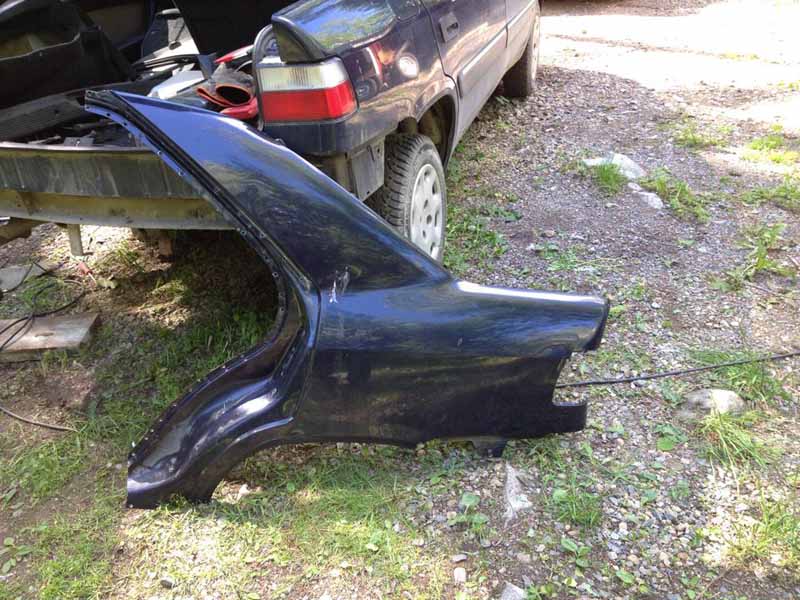

No niinhän se tietysti meni että sillävälin kun ihmettelin täällä, toisaalla oltiin tehty jatkovarrellinen terävä lasta jolla ne liimat irtosivat talttaamalla.
Pistehitsien porauksista nyt jäi melko isot reiät mutta eivätköhän nuo jollain täyty kiltisti.
Kuvan luovuttaja-auto on muuten tosi ruosteeton yksilö, mutta katsokaapa tuota takakontin sivussa olevaa kotelointia.. Kukkimattomistakin löytyy inhottavista paikoista kun lähtee kaivelemaan. Tuo kotelointisysteemi on ihan älytön moniosainen kosteusansa, niistä täytevaahdoista puhumattakaan.
xantia_taka_2.jpg [ 105.12 KiB | Katsottu 4467 kertaa ]
xantia_taka_1.jpg [ 103.11 KiB | Katsottu 4467 kertaa ]
