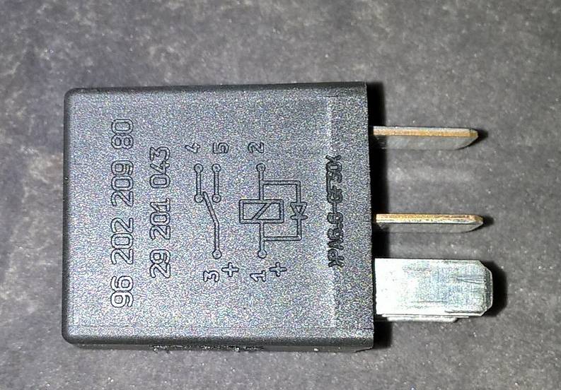

Tulin just sisälle sitikan kimpusta aina kun antoi kunnolla kaasua niin heitti kahdelle putylle sitten avasin sisäsulake rasian siinnä on yläpuolella kaksi mustaa releen näköistä palikkaa vierekkäin toinen oli kylmä ja toinen lämmin,aloin räpläämään niitä ja kuinka ollakaan eipä heitäkään pyttyjä pelistä.No en usko että siitä on kovin pitkäaikaista iloa mutta nyt pelas vaikka kuinka rääkkäs.Mitähän palikoita mahtoivat olla?

En osaa sanoa, mutta piti käydä itsekin ihmettelemässä :)
Edit: Samanlaisia siis ovat, OBD-liittimen oikealla puolella. Vasemman kun ottaa pois niin ei edes starttaa, oikea pois niin käynnistyy normaalisti, eikä ainakaan heti tule vikakoodia.

Releitähän nuo. Siitä (tiedoksi?)kertoo jo kuoressa näkyvä piirrosmerkkikin, joka on standardin mukainen. Tässä releen käämin rinnalla on vielä diodi, sitä tarvitaan, jos relettä ohjaa puolijohde. Siksi on plus-merkki, se kertoo, mitenpäin jännitteen pitää vaikuttaa, varsinkin releen käämille. Muut piirrosmerkit ovat koskettimia. Rele on vakiokamaa, löytyy tarvikkeinakin?. Releessä, sen koskettimessa, tai releen pistokeliittimissä ollut häikkää. On ollut juttua, miten yleensä liitinten räplääminen, siis avaaminen, takaisinlaitto parantaa kontakteja. Siltä osin.

Juu, on ne toki releitä, mutta mikä on niiden tarkoitus? Eli voiko niillä edes olla vaikutusta käyntiin kuten toiras olettaa, ja jos voi, niin miten?
