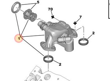

Toi osa numero sisältää myös termostaatin sen kotelon lisäksi ja hinta tosissaan 142€

Tilasin ebaystä, 65€ ja rahti 10€.
 Viestin otsikko: Re: c6 rikottu katsastuksessa
ViestiLähetetty: 31.01.2016 22:27
Viestit: 738
Tolla nummerolla kattelin yhestä väkäsvaraosakaupasta saksassa tuli vaan termari. Toisessa siinä tuli kotelo kaa 70€
