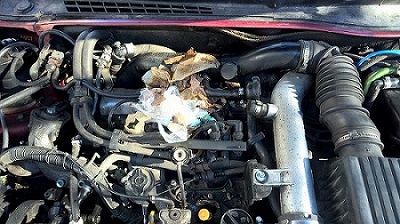

Kauniin kevätpäivän kunniaksi ajattelin mennä herättelemään talviunille jätettyä Activaa (2,0 tct). Konepellin avatessa moottorin päällä oli mukava kasa ryönää ja johan sen arvasi mitä on tapahtunut. Läjästä löytyneet irtonaiset johdonpätkät herättivät huolestusta. Tuloksena on kahden eri johtosarjan tuhoutuminen.

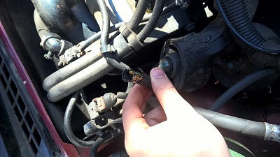

Jyrsittyinä näyttää olevan takapään (ehkä?) johtosarja. Tämä näyttäisi menevän moottorin taakse ja sieltä joko tulipellin läpi tai johonkin alemmas. En nähnyt tuossa parkkipaikalla paremmin. Tietääkö kukaan mihin tämä johto liittyy etupäässä?

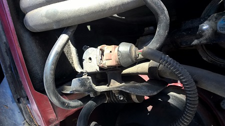

Toinen jyrsitty näyttää olevan vain yhden anturin johto. Johto tulee ainakin imukanavan painetta haistelevalta anturilta. En ihan tiedä täysin mitä tuo käikäle tekee. Tulisiko tuon johdon löytää tiensä eculle?

Tuota ensimmäistä kuvaa katsellessa ja kuvausta lukiessa tuli mieleen onko autossa mahdollisesti Cobran hälytin?
Sijainti ja ulkonäkö nimittäin täsmäisivät.
Valmistenumeron perusteella auto on vm. -96 ja tuohon aikaan noita hälyjä asenneltiin ihan maahantuojalla.
Sireeni keskusyksikköineen on yleensä siinä oikean puolen ajovalon takana.
Saattaa nimittäin olla ihan vaan käynnistykseneston johdot poikki
Toisessa kuvassa voisi olla ihan imusarjan paineanturi, jonka puute tuskin estää ajamista

Autossa on hälytin, mutta en tiedä tarkemmin mikä. Hälytintä käytetään auton omalla infrapunakakella, eli taitaa olla tehtaalta tullut varuste. Tuo pienempi johto on varmaan helppo tapaus. Tuo isompi sitten hankalampi. Voisi olla auton takapään johtosarjaa. Kun autoon laittoi virrat päälle bensapumppu ei käynyt ja polttoainemittari näytti nollaa. Tämä viittaisi siihen, että takapään johtosarja katki (pumppu ja mittari toimivat seisomaan laittaessa). Ajonesto heräsi myös ja sytytti vihreän valon koodin syöttämisen jälkeen. Samoin korin sähköt ja kojetaulu oli hereillä.

Saisitko otettua vähän isompia kuvia? Yleiskuva johtojen sijainneista ja lähikuva tuon kaapelin johtojen väreistä.
Kaapeli näyttääkin olevan haitariputkea, eli se on Citroenin omia kaapeleita. Cobralla on toisennäköinen.
