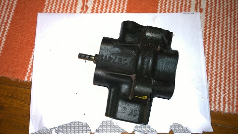

Onko härpäke tämä?

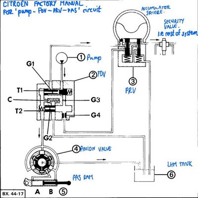

Tuli tämmöisiä kuvia ko. aiheesta vastaan netistä:
BX-XM-XanPASFDVschematic_zps62c7a2e8 (Copy).jpg [ 76.07 KiB | Katsottu 11722 kertaa ]

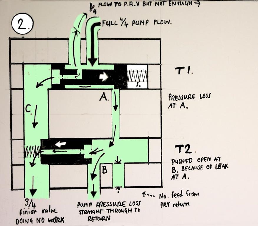

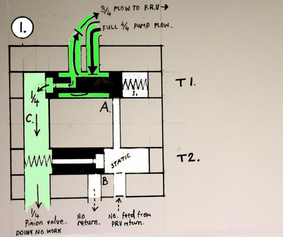

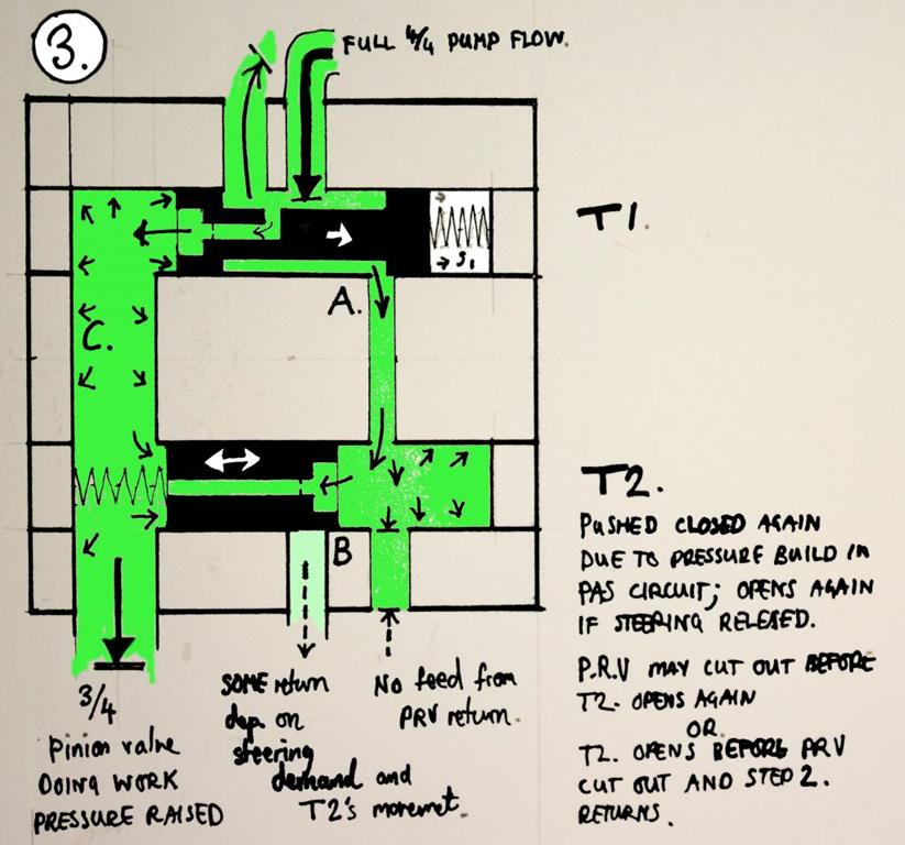

Tähän hieno, ihan omatekemä kuva:
Tuossa virtauksenjakoventtiili Y3 2,1 TD:stä.
A = painesyöttö pumpulta
B = kova putki pääpainevaraajalle, mutta onko se syöttö, vai katkaisupaineinen paluu?
C = putki-letku-putki taas pääpainevaraajan F liitokseen
D = paluu säiliöön, silloin kun painevaraajan paine on riittävä (onko näin?)
E = mikä?
F = syöttö vai säädetty paine takaisin?
G = mikä, jarruilleko?
H = virtausventtiilille, merkitys?
Lisäksi painevaraajalta paluuletkun lähtö pallon vas puolella, missä tilanteessa tätä tarvitaan?
