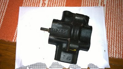

Onko härpäke tämä?
venttiili.jpg [ 88.45 KiB | Katsottu 11841 kertaa ]

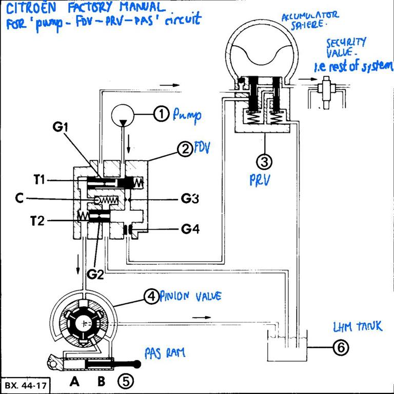

Tuli tämmöisiä kuvia ko. aiheesta vastaan netistä:
BX-XM-XanPASFDVschematic_zps62c7a2e8 (Copy).jpg [ 76.07 KiB | Katsottu 11710 kertaa ]

Jarruilla on just niin paljon painetta käytettävissä, kuin mitä paineenvaraajan katkaisupaineeksi on asetettu. Pumppu tekisi enemmänkin. Jarruventtiili sitten "säätää" jarrupaineen halutuksi, polkimen painallusvoiman mukaan, maksimipaineen ollessa se mitä on paineenvaraajassa tarjolla. Siis edessä. Takana maksimijarrupaine määräytyy takajousituksen paineen mukaiseksi, joka siis riippuu kuormasta, näin on saatu helposti ja toimintavarmasti kuormantunteva jarruvoiman säätö. DS/SM -malleissa sitten lisänä "aktiivinen Pedal-Box", jossa erillisten etu- ja takajarruventtiilien mekaanista suhdetta säätää sylinteri joka saa paineensa myös takajarrupiirista...
Yleisesti ottaen, pumpulta neste menee paineenvaraajalle ja sieltä sitten turvaventtiilille josta on suora yhteys jarruventtiilin etupiirille. Turvaventtiili avautuu kun painetta on tarpeeksi, jolloin sieltä pääsee neste jousituspiireille. Ohjaustehostimen nesteet on sitten otettu eri paikoista, riippuen sovelluksesta. Diravin kanssa syöttö on suora, mutta tällöin on seassa myös lisäjarruvaraaja josta on lähtö pelkästään etujarrupiiriin. Virtausventtiiliratkaisut, kuten nyt tässäkin alkujaan kysytty, sekoittaa pakkaa sitten sen verran että parempi turvautua noihin Eskeren laittamiin kuviin...
XM-Hannu kirjoitti:
Arvelenpa, että useimmille meistä Citroenisteista nämä eivät olekaan :oops: aivan selviä tapauksia. Siispä selkeä suomenkielinen selostus toimintatavasta olisi "kullan arvoinen", ja harrastusta mukavasti edistävää tietoa.
Myös D-mallit, GS, BX, CX ja Xantia-kaaviot ja järjestelmäkuvaukset kiinnostavat. Nuohan taitavat olla monilta perusratkaisuiltaan melko samanlaisia.
Tässä haastetta tietäjille!
Vaikka tuolta..: http://godelind.home.xs4all.nl/citroenTechguide.pdf
Sivulta 24 eteenpäin hydrauliikkaa, ihan perus-Beksin hydrauliikasta Hydractiveen ja Diraviin...
Ja alkuperäiseen kysymykseen, Xm:n virtausventtiili pitäisi olla tallessa, Y3 2.1td:stä pois purettu. Muistelen että siihen olisi korjaussarja tullut laitettua, silloin kun se hetken oli irrallaan ja tilalla oli muutamat viikot vuotava Beksin virtausventtiili. Toiminnallisesti en havainnut noissa muuta eroa kuin sen että toisessa ei oikein nesteet halunneet pysyä sisällä, ja siksi poistui vähäisen käytön jälkeen...
Taitaa olla kyseisen venttiilin kiinnitysrautakin tallessa, automaattivaihteisen mallin, sekä putkitus joka sekin on luonnollisesti erilainen manuaalivaihteiseen verrattuna...
