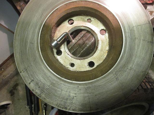

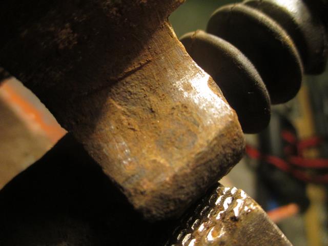

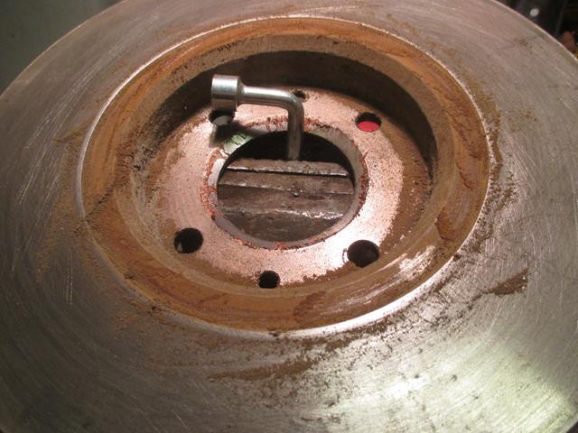

Nyt on jarrujen kanssa askarreltu. Tärinän syynä on ilmeisesti jarrumännän puoleisen palan jumittaminen ja nopeasti ruostunut jarrulevy.
Jarrukelkkaan oli syöpynyt urat jarrupalan pääiden kohdalle ja se esti palojen liikkumista. Oma puhdistusoperaationi aikaisemmin oli ollut liian pintapuolinen :oops:
Nyt on jarrut ja levyt putsattu ja uusilla paloilla, mutta jotain värinää jarrutettaessa vielä tuntuu. Tulee ilmeisesti levyn pintaan molemmille puolille jo syntyneistä ruosteraidoista. Ihmettelen jarrulevyn nopeaa ruostumista, vaikka auto on ajossa viikoittain, vaikkei päivittäin. Eipä ole aiemmin näin nopeasti ruostuneita levyjä tavannut. Myös jarrulevyn keskiö oli jo vahvassa ruosteessa 1,5 kk:n jälkeen. Beksikin seisoo välillä monta viikkoa käyttämättä, mutta liikkeelle lähdettyä parin jarrupolkaisun jälkeen ei ole ruosteesta jarrupinnalla tietoakaan.
