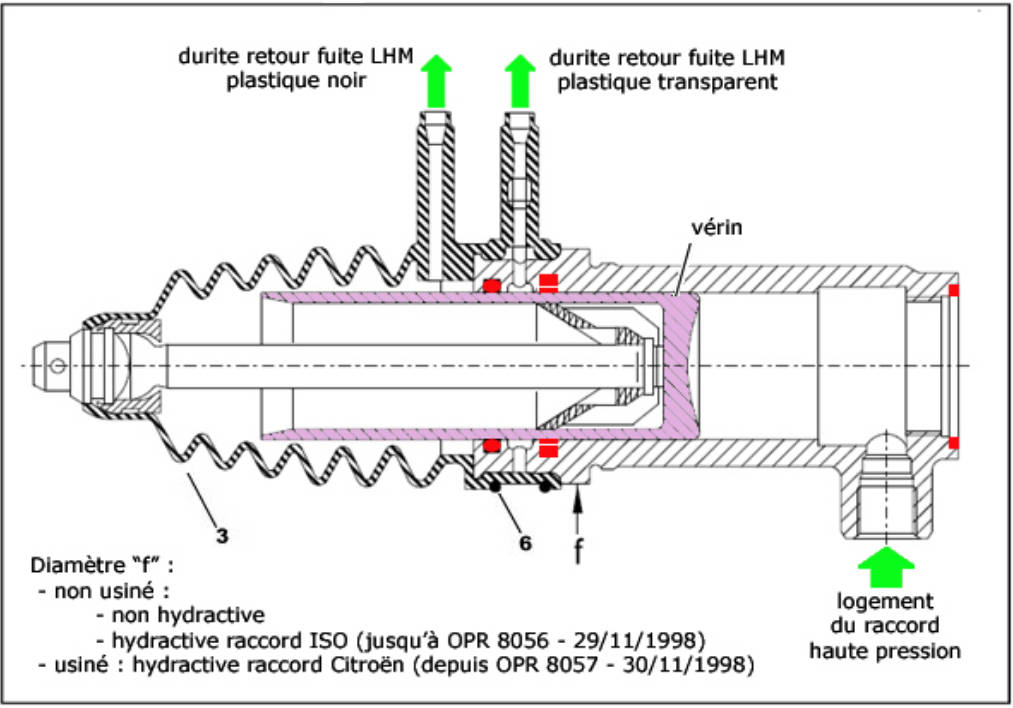

ViestiLähetetty: 02.05.2017 23:33
Tuossa selventävä kuva xantian takasylkystä. Musta huohotusputki siis haitarinpuoleiseen- ja läpinäkyvä vuotoputki pallonpuoleiseen lähtöön.

Viestit: 108
No nyt on aurinko paistellut sen verran, että näin pohjoisessa uskalsi vaihtaa kesärenkaat ja letkujen järjestyksen. Taitaa olla muuten hyvin öljytty taka-akselin sisusta. :D Kyllä se merkkailu loppu siihen.
Jousituksen painehan sen öljyn muuten painaa sinne säiliöön, mitä telfonrengas päästää läpi ja o-rengas toppaa, menee letkua pitkin säiliöön. Letkujen lähtösuunnallekin on yksi lysti, ylöspäin nuo näkyivät tehtaan jäljiltä menevän.
