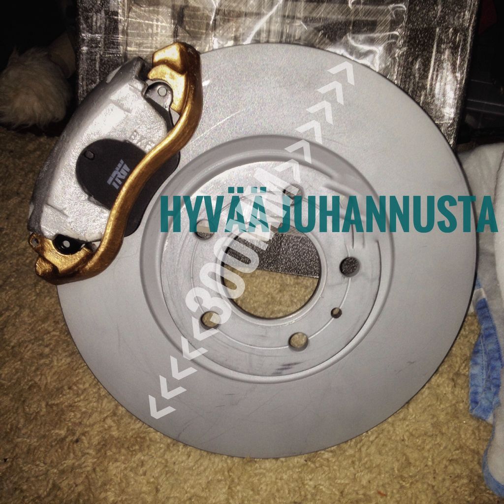

Pikkuhiljaa, jos vain vannekoko antaa periksi, niin näillä Xantian yms satuloilla pääsee pitkälle. Kuvassa pienin 54mm männällä oleva etunyrkki, 300mm/25 levyssä, vakio kiinnitysraudalla. Nämä tosiaan takajarruiksi tulevat, mutta kuitenkin.
