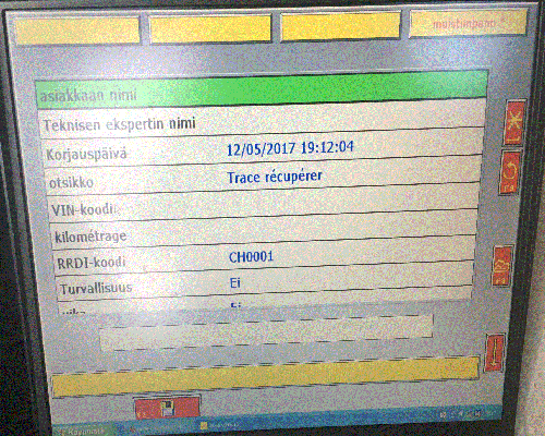

Leksa antoi erikoisen aloitus ruudun kun otin yhteyden autoon.

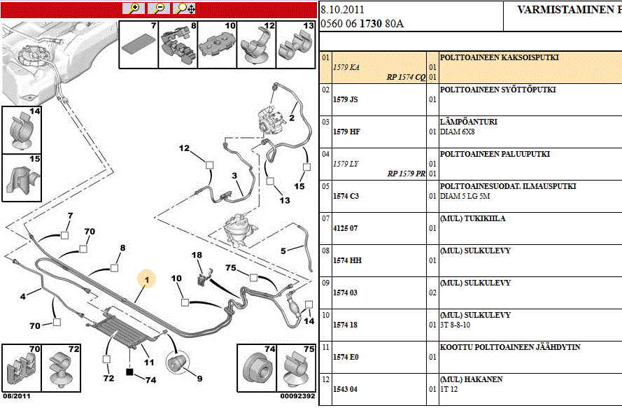

1Tahma1 kirjoitti:
Tuossa on se käsipumppu, joka on mielestäni samanlaisella systeemillä mikä on perämoottorin letkussa, jossa on se helmi siellä estämässä.
Varma en ole onko muuta
Kuvassa nro 14 vieressä oleva käsipumppu. Ja sille ei luonnollisesti ole omaa numeroa.
service2.gif [ 68.73 KiB | Katsottu 16738 kertaa ]

1Tahma1 kirjoitti:
No siellä se takaisku sitten on, olis aika halpa kokeilla?
1Tahma1 kirjoitti:
Pumppasin käsin pumpun "pallon" kovaksi ja tähyilin vuotoja. Kokeilin pumppua taas, oli jo pehmee.
Taas pumpaten kovaks ja melkestään heti samontein pehmeni niin että sai pumpata useamman kerran.
