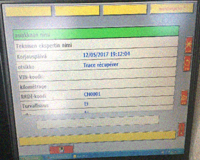

Leksa antoi erikoisen aloitus ruudun kun otin yhteyden autoon.

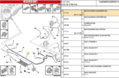

Teuski
Viestin otsikko: Re: C4GP 2.0 HDi 103 kW hukkaa diesel paineet Lähetetty: 13.05.2017 11:20 |
Viestit: 7867 Paikkakunta: Eurajoki
onko siinä tulolinjassa joku takaiskuventtiili? Servicen kuvissa ei näy, ellei siinä tankin päässä olevassa mittarihässäkässä ole?
1Tahma1
Viestin otsikko: Re: C4GP 2.0 HDi 103 kW hukkaa diesel paineet Lähetetty: 13.05.2017 11:26 |
Viestit: 29
Tuossa on se käsipumppu, joka on mielestäni samanlaisella systeemillä mikä on perämoottorin letkussa, jossa on se helmi siellä estämässä. Varma en ole onko muuta

1Tahma1 kirjoitti: Tuossa on se käsipumppu, joka on mielestäni samanlaisella systeemillä mikä on perämoottorin letkussa, jossa on se helmi siellä estämässä. Varma en ole onko muuta Kuvassa nro 14 vieressä oleva käsipumppu. Ja sille ei luonnollisesti ole omaa numeroa.

Teuski
Viestin otsikko: Re: C4GP 2.0 HDi 103 kW hukkaa diesel paineet Lähetetty: 13.05.2017 12:43 |
1Tahma1 kirjoitti: Tuossa on se käsipumppu, joka on mielestäni samanlaisella systeemillä mikä on perämoottorin letkussa, jossa on se helmi siellä estämässä. Varma en ole onko muuta No siellä se takaisku sitten on, olis aika halpa kokeilla? 1Tahma1 kirjoitti: Pumppasin käsin pumpun "pallon" kovaksi ja tähyilin vuotoja. Kokeilin pumppua taas, oli jo pehmee. Taas pumpaten kovaks ja melkestään heti samontein pehmeni niin että sai pumpata useamman kerran.
