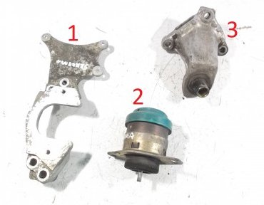

17 on pelkkää rautaa, kolmella pultilla kiinni tuleva jalka jossa on tuo holkki, jonka läpi osa 18 kiinnittyy.
13 taitaa olla vain topparikumi ettei osa 13 kolahda runkoon esim. osan 5 ollessa huonossa kunnossa. Näyttää joillain sivustoilla tulevan tuon osan 5 mukana.
kuvassa osat 21, 18, 17:
C5_tuet.jpg [ 16.45 KiB | Katsottu 9305 kertaa ]
