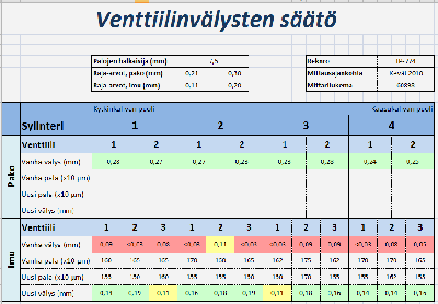

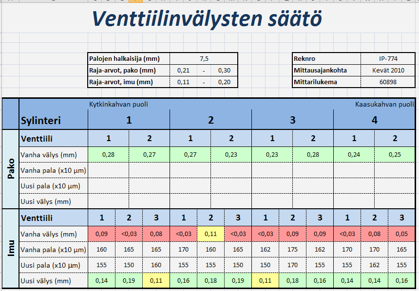

2 Säädä välykset: ~nokat irti, nostin ylös pienellä imukupilla, nostimen alla on säätöpala (älä tiputa, älä sekoita paikkoja, pala usein jää nostimeenkin kiinni), joka joudutaan nyt hankkimaan uusi siten että ostetaan sen verran paksumpi että välys menee oikein ja TÄHÄN TARVITAAN laskuihin se alussa MITATTU VÄLYS
Nostimet nousevat yleensä näppärästi myös pienellä magneetilla. Tavarat irrottaessa pöydälle järjestykseen. Paikkoja vaihtamalla voi tosiaan selvitä monelta ostolta.
Tuossa esimerkki XU:n venttiilirojuista irrotettuna (säätöpalat nostimien sisällä), älä välitä mobilin kuravesipullosta taustalla, olen siirtynyt sen jälkeen käyttämään kunnollista öljyä kyllä ;) :
http://www.citikka.info/gallery/users/laakeri/xantia/putki/P1020496.JPG.html?g2_imageViewsIndex=1
Tuossa esimerkki erään toisen moottorin pelkistä imuventtiilien nostimista + säätöpaloista purettuna järjestykseen:
http://www.citikka.info/gallery/users/laakeri/fzr/talvi09/32.jpg.html?g2_imageViewsIndex=1 ja liitteenä esimerkki tuosta säädöstä tehdystä taulukosta.
Tärkeää on siis tietää jatkuvasti, mikä on mistäkin... säätöpalat saa toki mittauksen jälkeen sekottaa.

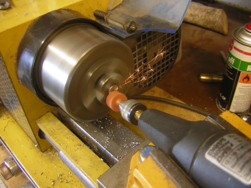

Voi olla että kaikkia shimmejä ei tarvitse kaupasta, todennäköisesti osan voi kierrättää uuteen paikkaan (älä yritä hioa jotain paksuksi jäävää)
Miksi ei saa hioa? Olen päästänyt rälläkällä kellosepän tarkasti liiat satikat pois, ja aina on välykset saatu kohdalleen.
 Viestin otsikko: Re: Kannen vaihto
ViestiLähetetty: 28.11.2010 23:29
On näitä hiottu... Ja nyt vasta kielletään..? :roll:
ViestiLähetetty: 28.11.2010 23:43
Viestit: 5197
eskere kirjoitti:
Jos tietää mitä tekee ja mitenpäin paloja sen jälkeen laittaa, niin mikä ettei (ja jos paloja on vieläpä hankala tai mahdoton saada)
Jos taas ei ihan tiedä mitä tekee, niin ainakin kiertävimmissä vehkeissä voi mukavasti saada karkaistun epätasaisesti hiotun palan pirstaloitumaan kappaleiksi, siitä kun vielä kuppi halki ja venttiili läpi männästä tms. niin vitosen säästö alkaa jo harmittamaankin?
Noilla pienillä alapuolisilla paloilla ei ole varmaan niin tarkkaa, mutta isot yläpuoliset vaativat jo vähän tarkkuuttakin.
