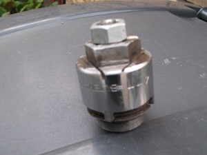

Viestit: 11
Itse valmistin avaimen Bilteman 41mm irtohylsystä. Pikkurälläkällä sen tekeminen oli varttitunnin homma. Ensin piirsin
terävällä tussilla sakaroiden paikat. Sitten tarkasti rälläkällä sakaroiden pystysivut ja sitten niiden välit. Sitten lyhensin hylsyn 50mm pitkäksi, jonka jälkeen piirsin katkaisupintaan 36mm mutterilla 6-kulmaisen "mutterin". Siitä
saa hyvän otteen avattaessa. Hylsy oli katkaistava siksi, että pallonivelen omalla mutterilla saa "avaimen" kiristettyä
paikoilleen.
Hylsyavaimen raaka-aine on riittävän lujaa, eikä aihio maksa paljon.
Ulkonäöltään itsetehty avain on edellä olleiden facomien kaltainen
Pallonivelen suojapellin saa ehjänä paikoilleen reijältään 52mm ohutseinämäisellä putkella, sen päähän lyömällä.

ViestiLähetetty: 19.05.2009 21:52
Viestit: 11
Ohessa kuva tekeleestäni. Suojakumi mahtui "avaimen" sisään. Ylimpänä olevalla mutterilla kiinnitetään "avain"
palloniveleeseen. Isommasta 6-kulmasta saa hyvän väännön lenkki- tai hylsyavaimella.
Tällä konstilla sain omaan xantiaani alapallot helposti vaihdettua.
IMG_2764.JPG [ 22.17 KiB | Katsottu 34348 kertaa ]
