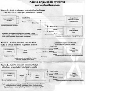

Sauhuhan sieltä alkoi nousemaan.
Kytkin keltaisen pinniin 1, sinisen pinniin 8 ja vihreän pinniin 14. Juurikin tuo sininen kuumeni, kun painoin kaukosta lukitse tai avaa-nappia. Eli tässä tapauksessa en katkaissut mitään johtoja. Taitaa olla parempi turvautua osaavan käsiin :cry:
kauko1.JPG [ 24.17 KiB | Katsottu 11478 kertaa ]

Taas meni tunti pari ihmetellessä, kattokaas oikein joku ketä tuosta tietää :?
Katkaisin pinnin 14(620) johdon ja pinnin 8(621) johdon, kytkin 620-johtoon kuskinpuolelta ruskean, ja liittimen puolelle sinisen. 621-johtoon harmaan, liittimen puolelle vihreän.
Keltainen/keltamusta on punaiseen yhdistetty, eli virta, ja maa on oikein.
Kun kaukosta painaa, kuulostaa että rele konehuoneessa särähtää, ja tuo sininen johto kuumenee, sitten äkkiä johdot irti :o
Sitä vaan että noista kahdesta pinnistä lähtee kummastakin 2 johtoa, pitäisikö ne kaikki katkaista? Liittimen pinneihin 8 ja 14 tulee virta kun avaa tai lukitsee ovet.
kauko1.JPG [ 107.91 KiB | Katsottu 11414 kertaa ]

Eli, mikä liittimen pinneistä on ohjauslinja, johon tulee keltainen johto? 620 ja 621 on lukitse/avaa, eli niihin tulee sininen ja vihreä.
Tuon ohjeen mukaan koitin kytkeä, eli 4 pinniä käytössä. Hitto mut palaa koko auto tällä menolla :P
1. oranssi, lukituksen N/C: kytketään mustan liittimen pinnin 14 katkaistuun piuhaan (620), liittimen puolelle
2. valkoinen, lukituksen yhteinen: kytketään mustan liittimen pinnin 14 katkaistuun piuhaan (620), auton=johdon puolelle
3. keltainen, lukituksen N/O: kytketään jatkuvaan sähköön eli mustan liittimen pinnin 1 piuhaan (B15).
4. oranssi mustalla raidalla, lukituksen N/C: kytketään mustan liittimen pinnin 8 katkaistuun piuhaan (621), liittimen puolelle
5. valkoinen mustalla raidalla, lukituksen yhteinen: kytketään mustan liittimen pinnin 8 katkaistuun piuhaan (621), auton=johdon puolelle
6. keltainen mustalla raidalla, lukituksen N/O: kytketään jatkuvaan sähköön eli mustan liittimen pinnin 1 piuhaan (B15)
7. musta, maa: kytketään mustan liittimen pinnin 13 piuhaan (M8630)
8. punainen mustalla raidalla, takakontin avaus: voidaan kytkeä ihan mihin vaan, antaa pulssin kontinavauspainiketta painettessa
9. punainen paksumpi, jatkuva sähkö: kytketään mustan liittimen pinnin 1 piuhaan (B15)

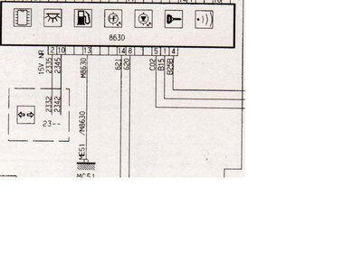

Joo virta, maa ja avaa/lukitse on tiedossa, mutta mikä on tuo ohjauslinja?
kaavio.JPG [ 65.46 KiB | Katsottu 11393 kertaa ]
 Viestin otsikko: Re: Xantian keskuslukitus
ViestiLähetetty: 16.07.2012 20:54
Viestit: 4702
kytke ensin nuo kiinni/auki toiminnot ja jätä hetkeksi se ohjaus kytkemättä. maan saat näköjään pinnasta 13. kun sulla on tiedossa jo pinnit jotka sulkevat/avaavat lukot ,niin vissiin jää jäljelle se yks ainoa karva jota voisi epäillä " ohjauskarvaksi "

Tossa aiemmin väänsin koskettimista. Si ja ke, vi ja kemu ovat kosketinpareja. Jos nyt ovat tässä oikeinpäin väriparit. Keltaisessa miikka, niin releen vetäessä kosketin yhdistää miikan siniseen. Piirroksessa kosketintoiminnat, samanlaiset alkuperäisessä ja uudisboxissa. Releet piirretty päästäneinä, ei komentoja.
koskettimet.JPG [ 9.98 KiB | Katsottu 11350 kertaa ]
