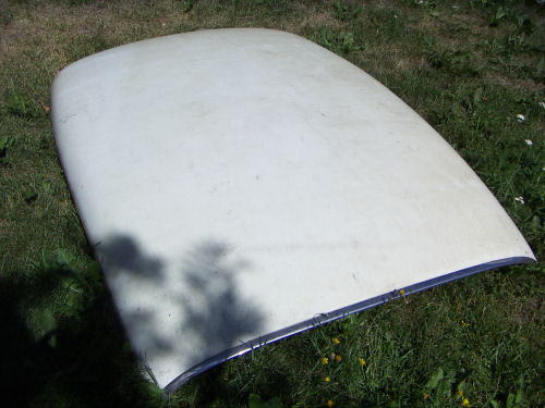

Minulta saat katon jos se vaan sopii tuohon. Muistaakseni katto on n. vuosimallista 1968. Seissyt vuosikausia pihalla, mutta ei mikään paha projekti. Eroa ilmeisesti on siinä, että noita katon kiinnikkeitä on uudemmissa vähemmän. Ei maksa mitään ja sijaitsee Pirkanmaan Akaassa.
