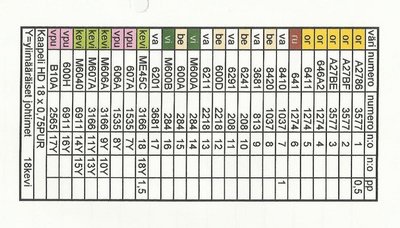

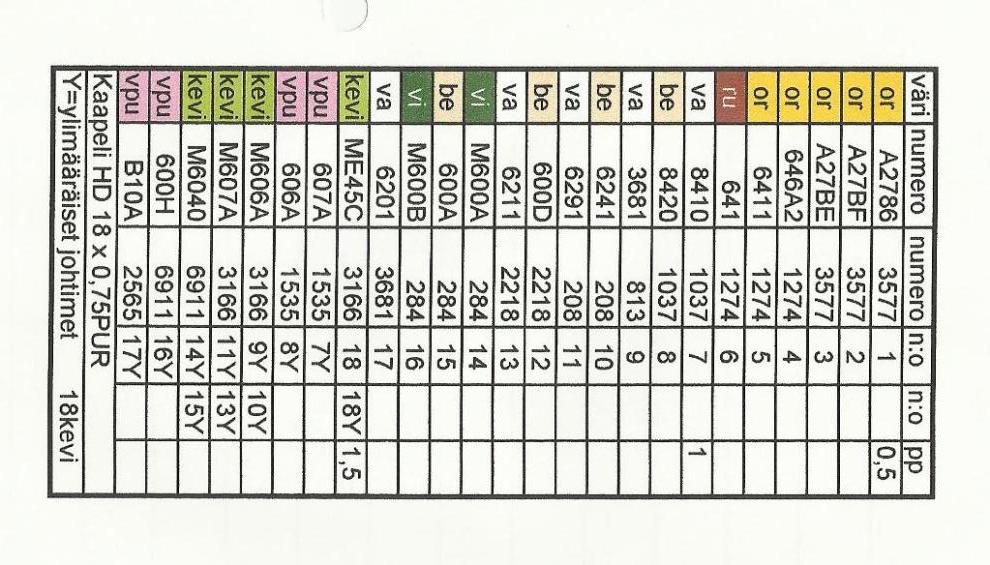

Näistä löytyy kaksikin taulukkoa, ovat eri autoista. Periaate sama. Molemmat taulukot löytyvät ...... , kuten jo edellä kerroin. Excel-taulukkoa, väreissä, en tänne saa laitettua, mutta yv:nä, jos kiinnostaa.
 Viestin otsikko: Re: Xantia 2 keskuslukitus temppuilee
ViestiLähetetty: 14.03.2016 10:11
Sainpas laitettua. Excel-tulostuksen scannattuna.... Pitänee vaan kääntää kuva taas pystyyn. Sama taulukko on em. jutuissa värittömänä.

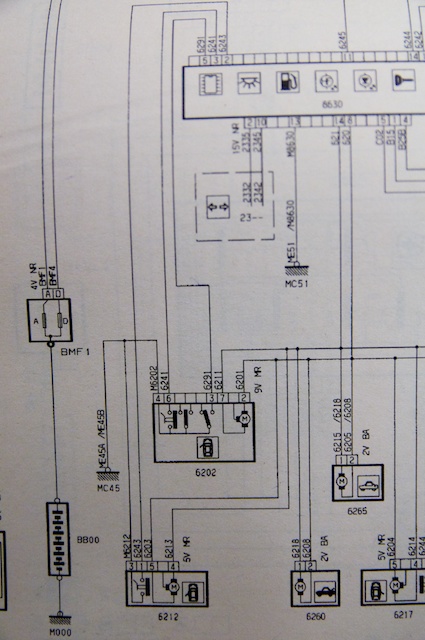

Kytkentäkaaviossa 6202 on vasemman etuoven lukko. Kun laittaa lukkoon, 3 ja 4 menee yhteen. Pitääkö tuota tulkita niin, että 4 ja 6 pitäisi mennä myös. Ei mene. Lukossa vikaa?
Kytkentäkaavio 214.jpg [ 99.83 KiB | Katsottu 13956 kertaa ]
ViestiLähetetty: 20.03.2016 20:39
Aapeli kirjoitti:
Varminta on verrata vasenta ja oikeaa, nehän taitavat olla samanlaiset.
