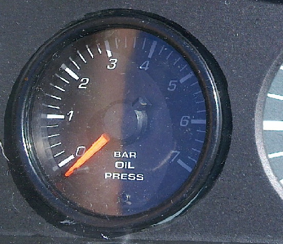

Kuvassa eräs mahdollisuus, pitäisi vielä sahailla piirilevyä ja tutkia, tarvitaanko hyppylankoja, paljon. Toinen mahdollisuus olisi laittaa 127:n bensamittarikoneisto, se toimisi oikeinpäin ja tuolla bilteman anturilla. Hienointa, tyyliin sopivaa olisi saada ö-lämpömittarillinen taulu.

Se tauluhan on kaikissa, päällä on vain musta muovi peitteenä ja koneisto puuttuu. Ilmeisesti sitten jotain muutakin levyltä, vaikka koneiston tinatäpit yms ovat kyllä?

Niinpä, hyvä, että tuo mittari oli tiivis, ettei öljy kintuille valunut! Tämä bilteman 45mm:n mittari on sähköinen, kiertokäämikoneistoinen. 127:n koneistossa on 2 käämiä, toiseen kiinteä jännite, toiseen anturin kautta maihin ja toimii koko skaalalla. Xantian 4-kääminen koneistokin toimii noin kytkettynä, vain puolet asteikosta. Pitää olla muuttuva jännite myös "kiinteäsähköisellä" puolella. Siten toimii ja kun tuon jännitteen muutos pitää olla päinvastainen anturipuoleen verrattuna. Harmi, ettei biltemasta enää löydy ledipatsas/digimittareita. Sellaisen olisin kuorittuna laittanut. Ebaysta niitä löytyisi, hyvään hintaan ja ei eräs firma Suomeen myy!

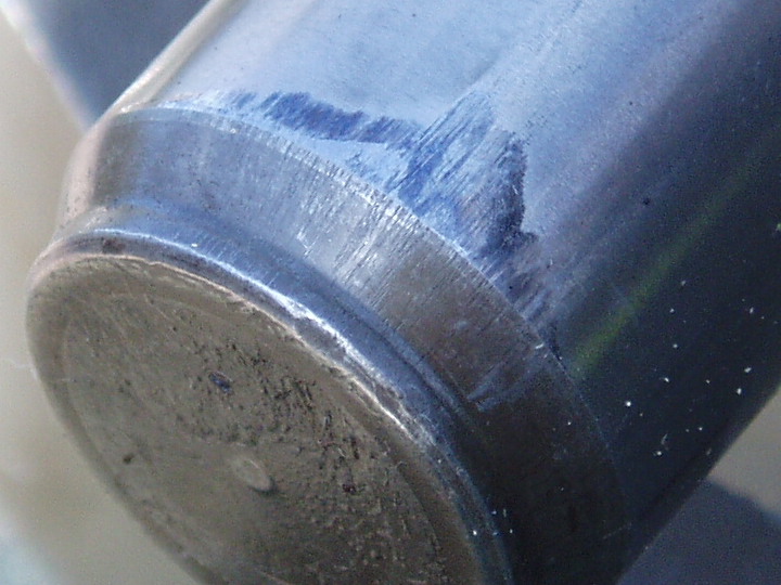

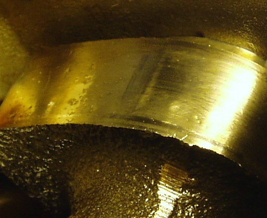

Moottoreista! :) Ekasta ehti nokka-akselin pukkipinnat mennä harmaiksi, samoin pukeista. Ei enää näkynyt koneistusjälkiä. Alapään laakereissa naarmuja, mutta ei veivissä. Kun yläkertaankin öljy menee suodattimen kautta, niin hituset syntyneet luultavasti juuri yläkerrassa, josta valuvat alas ö-pohjaan. Vai olisiko molemmissa tapauksissa ollut viallinen ö-suodatin. Aiempi oli Purflux, nykyinen M. Kerroin aiemmin ö-pumpun mahdollisesta viasta. Se olisi nyt korjattu, pitäisi testata. Pari kuvaa edellisestä tapauksesta. Pumpun säätömäntä lienee kanitellut viiston jousenpään takia. Päästäen paineita takaisin pumpun kiertoon?
