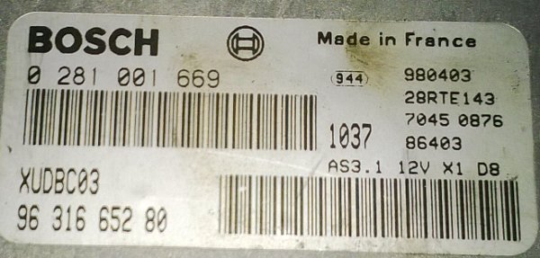

Plagu kirjoitti:
Ecujen tyypit jos kerrotte niin luultavasti pystyn auttamaan :roll:
Mun 1.9TD:ssä on tällainen, mikä noista mahtaa olla se varsinainen tyyppi:
Xantia2_19TD_AT_ECU.jpeg [ 43.15 KiB | Katsottu 18107 kertaa ]

Viestit: 945
Boschilaisissa riittää yleensä kun ajoneston eeprom piirin tyhjentää, en ole td koneista ihmetellyt mutta voisi tuota koittaa.

ViestiLähetetty: 20.10.2013 21:31
Onkos ne piirit kannalla vai suoraan levyssä kiinni? Voiskohan toimia ihan vaan irrottamalla sen ajoneston piirin?

Viestit: 945
Kyllä ne juotettu on ja yleensä merkitty vielä jollain diipadaapa koodilla joka ei kerro mitään.
Voihan sitä koittaa ilman piiriäkin.

Onko tossa ECU:n avaamisessa jotain erityistä vai ihan vaan ruuvit auki ja levälleen-tyylillä? Mistäs sen sitten tietää mikä on ajoneston piiri?

Viestit: 945
Kokemuksella ;)
