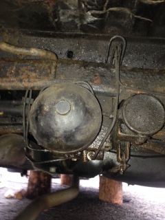

Hellitti sentään koko viime viikon jyllännyt flunssa kuumeineen, joten ehti lopultakin parin lomapäivän kunniaksi jatkamaan tätä. Varapyörä telineineen tiputettu pois ja samaten takavaimennin ja paukuteltu takakelkan pultit liikkeelle. Näki jo vähän paremmin sinne kelkan päälle ja eteen matkaava pitkä putkihan siellä on koko poikittaismatkan vahvasti ruskeena ja yhdestä kohtaa siis liki irtikatki. On tuo palluran oikealla puolella jakokappaleeseen tuleva putki.
Huomenissa täytyy maltilla sillä crc:n "pakkassprayllä" herätellä liitoksia josko vaikka nätisti antautuisivat.
Kyllä tämä tästä kun tekee juuri sen verran kuin milloinkin huvittaa eli pikkuhiljaa ;)

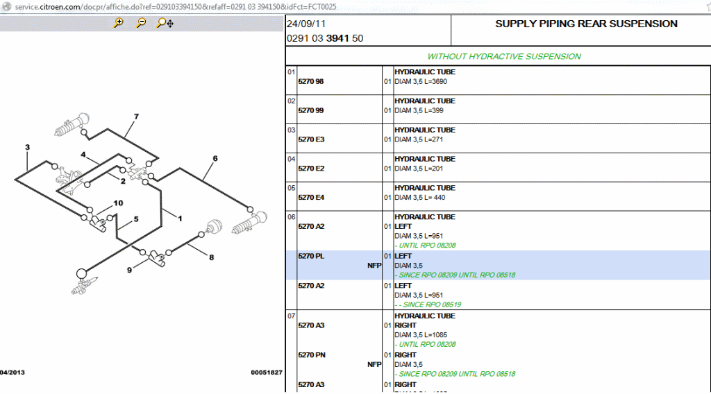

Löytyikin tuolta pari vuotta vanhasta threadistä vastaus tähän. Service-citron.comista löytyi sama kuva kuin tuonne aiemminkin oli linkitetty. Tuo multa läpeensä mädäntynyt putki on tuossa katalogissa 01 eli pituutensa puolestakin pitää yhtä tuon ihmetavaratalo Motonetin listojen kanssa.
Siis tässä

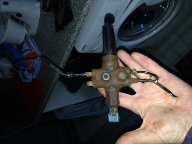

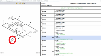

Kun te näitä olette rassanneet enemmän kuin minä, niin mikäs tuon ympyröidyn osan virallinen nimi lienee ? Jakojotain ?
Joku painevalon anturikin tuon päässä nököttää ja neljä paineputkea ja yksi paluuputki on kiinni.
Oli niin pirullisessa paikassa (kuinkas muuten) että katkoin paineputket kun ei niitä junttureita olis ollut mitään mahdollisuutta herätellä liikkeelle kun käsiksi ei pääse ylä- eikä ala- eikä mitään kautta :x
Eli tässä vielä tuo rumia jupisten irtitaisteltu helvetinhaara lopultakin käsissä.

ViestiLähetetty: 09.03.2014 19:57
Viestit: 709
Varmuusventtiili.
 Viestin otsikko: Re: Xantiasta LHM:t pihalle
ViestiLähetetty: 09.03.2014 20:56
Viestit: 274
Paikkakunta: Lohja
jaakkovaakko kirjoitti:
Varmuusventtiili.
Eli ? Estääkö patonkia tiukan paikan tullen poksahtamasta ;)

http://www.frenchcarforum.co.uk/forum/v ... php?f=3&t=
ViestiLähetetty: 09.03.2014 22:40
Viestit: 274
Paikkakunta: Lohja
puuparta kirjoitti:
http://www.frenchcarforum.co.uk/forum/viewtopic.php?f=3&t=
Jaahas, tuo Omenalla tien päältä laittamani linkki kusee, piti olla vähän pidempi eli tämä
http://www.frenchcarforum.co.uk/forum/v ... =3&t=43141
Tämäntyyppinen halkileikattuna siis,,,
venttiili.png [ 33.97 KiB | Katsottu 11676 kertaa ]
