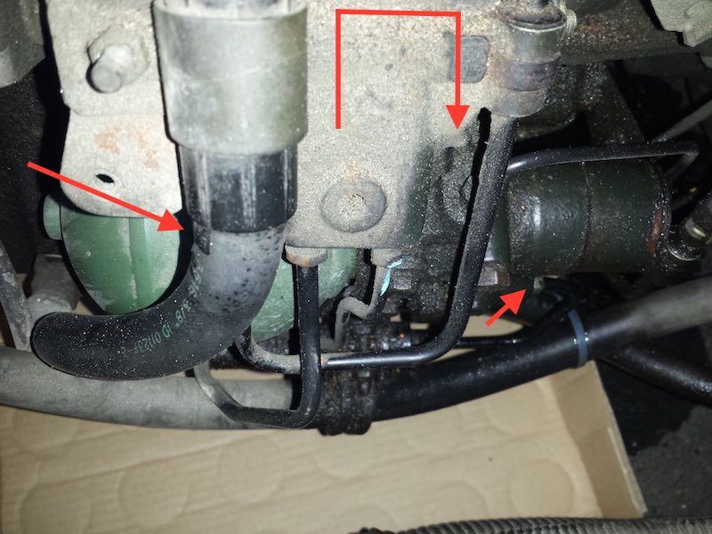

1993 Xantia vuotaa hydrauliputken liitoksesta. Putki on "pääblokissa", kiertää mutkan ja menee samaan blokkiin takaisin eripuolelle.
Putkessa on keskellä kuminen osuus. Mietin että helpommin saan tilalle hommattua pelkkää metallia olevan pätkän, mutta haittaako se?

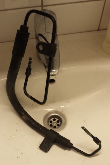

Kyseessä tosiaan ilmeisesti virtausventtiiliin liittyvä "putki-letku-putki-letku-putki -mysteerio", joka mitä varmimmin jossain vaiheessa alkaa vuotamaan, ensin pakkasessa ja sittemmin aina vaan lämpöisemmässäkin kelissä. Jos ei uutta/ehjää löydy, niin valmistettavissakin tuollainen on...
Ei ollu tännään, eikä eilen, vaan maanantaina. Pit ratkasta pikkuropleema, Xm:n hytraulipumpun ja virtausventtiilin välinen putki päätti antautua, eikä uutta ehtiny ees kahtelemaan siihen hätään. Vaan tuli sit ratkaistua ongelma toisin, kuvat ehkä kertoo..?
Kustannukset, 42,05€
Tässä tosin pumpun ja paineenvaraajan välinen putki, letkulla korvattuna, mutta samat liitännät tuossakin on. Liitännöissä on M12*1,25 kierre, hydraulitarvikeliikkeistä löytyy monenlaisia tapoja liittää letkua kyseisiin kierteisiin. Tässä tapauksessa käytin banjopultteja, tiivistys USIT -tiivisterenkailla (jotka pitää kovia paineita, jopa sormin kiristettynä), letku oli luokiteltu useamman sadan barin paineille, sisämitaltaan muistaakseni 6mm. Alkuperäinen putki kun on 1/4" eli 6,35mm päältä, sisäreikä on alkuperäisessä siis pienempi kuin soveltamassani...
Voisivat toki prässätä uudet letkutkin alkuperäisiin putkiin, mutta eivät suostu yleensä autoon meneviä osia tekemään. Vastuukysymykset, jos osa pettää ja onnettomuus tulee, niin letkun tehnyt taho saattaa hankaluuksiin joutua. Vaan jos kerrot osan menevän esim. klapikoneeseen tms, niin sitten tekevät enempiä kyselemättä, yleensä...

Putkeen saa huomattavasti tiukempia mutkia, kuin tuollaiseen letkuun, olisiko siinä syy..?
Beksissä ja Xm:ssä on kahdella letkulla tuo, näköjään Xantiassa on tyydytty yhteen...

Laitan kiinnostuneille kuvan missä ko. letku on vielä paikallaan, tilaa ei ollut paljon joten kuva vähän vaikea selkoinen..
Kuvassa siis konehuoneen keskiosan pääblokki, jossa varaajapallokin on. putken päät on merkattu suorilla nuolilla, toinen siis kumiletkun takana. Kuvan yläpuolella (sen ulkopuolella) putki tekee punaisen mutkanuolen kuvaavan koukeron. Noh.. jospa tuosta uteliaille selvisi mistä kohtaa putki on otettu irti..
Kävin paikallisessa hydrauliikkaliikkeessä, ainoaksi korjausvaihtoehdoksi he sanoivat, että katkaise liitosputki "helmen" takaa, laita uusi helmi ja ruuvaa kiinni jos se pysyisi sillä.
Mitäs mieltä olette moisesta korjausyrityksestä?
