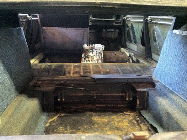

Tässä tallitunnelmaa sisältä. Keskellä olevassa muovipussissa on kahden sivuikkunan jäänteet...
Sisustukset oli aikalailla entiset. Ovipahvit olivat haperot, homeessa ja muutenkin ikävässä kunnossa.
Kaikki matot on homeessa joskin ne voi pestä. Takalattian paksu pehmuste on ihan ehjä. Mutta muutoin taitaa sisustukset mennä pääosin uusiksi.
Etupenkit on muuten ehjät. Takaselkänoja oli aika ruostunut ja runko poikki. Istuinosa on kunnostettavissa. Kattoverhoilu roikkuu mutta sen voinee vielä paikkailla siistiksi. Jotain sinistä plyyshiähän tuo näköjään.
Sisukset näyttäisi olleet alunperin harmaat (?).
Tämä takahutlarin pohja oli ehkä se mitä eniten jännitin, mutta tosiasiassa kynnyskotelot ja A-tolppa olikin ne mitkä oli hieman huonoja.
Takapäässä on paljon uutta siistiä mustaksi maalattua peltiä, myös bensatankin laatikko. Takasisälokarit oli ihan tervettä. Tätä on joku hitsannut joskus antaumuksella ja se näkyy. On tosin tehty mm. suorasta pellistä norsunkorvat mutta se ei minua haittaa.
