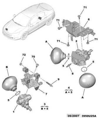

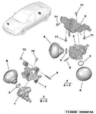

Viestin otsikko: Re: Hain 2010 C6:n Liettuasta - jatkokertomus Lähetetty: 07.11.2014 18:38 |
Viestit: 710
Tästäkö kyse? Ylempi C6 ja alempi C5 X7. Kummankaan auton tekniikkaa en tunne sen paremmin...

Piti ihan katsoa omalla silmällä Servicestä ja nyt mureni maailma.  C6:ssa on tosiaan kolme palloa edessä ja neljä takana, olen koko ajan luullut, että niitä on kaksi per pyörä...

Niin, C6:han vaihdettiin osa numerolla 5277N5, viralliselta nimeltään takajäykkyyden säätäjä.
Halpis-audi-C5:n (elikkä tämän Audilta sitikalle loikanneen luopion suunnittelema C5 X7, audiltahan se näyttääkin perkele) ja C6:n jousituksen erot (nyt en puutu tapaukseen 2.2HDI C6, johon ei kenenkään pitäisi koskea luonnollisestikaan):
- C6:ssa on laajalti säätyvä iskunvaimennus (entinen AMVAR, faceliftin jälkeen CSS), C5:ssä ei - C6:n missään jousipalloissa ei ole vaimenninventtiileitä ollenkaan, kaiken vaimennuksen tekee CSS (AMVAR) - jousipalloissa tästä ja muustakin seuraten eri paineet kuin C5:ssä
Mitäs nämä erot käytännössä tarkoittavat?
No, eroahan on niinkuin yöllä ja päivällä. C5:ssä iskunvaimennus ei säädy juurikaan, pelkästään jousivakio palloja poistiputtamalla (toki lisäpallon tullessa mukaan virtauksen kasvaessa myös vaimennus hieman löystyy). C6:n 16 eri asentoon pyöräkohtaisesti säätyvä, yli kilohertsin taajuudella toimiva iskunvaimennusjärjestelmä taas on erittäin laajan säätöalan systeemi, jossa vaimennus säätyy käytännössä nollasta kivikovaan reaaliajassa. Järjestelmä on niin nopea, että CSS-ecu ehtii säätää sisäänjouston ja ulosjouston vaimennusta samaan kuoppaan erikseen. Löysintä asentoa voi kokeilla CSS-venttiilien ilmaustoiminnolla - auto velloo holtittomasti joka suuntaan aivan kuin vanha cadillac josta iskarit on poistettu kokoaan. Jäykin asento taas on niin kova, että kun ajaa tiellä olevan pikkukiven yli, hattu tipahtaa päästä ja koko kori napsahtelee.
