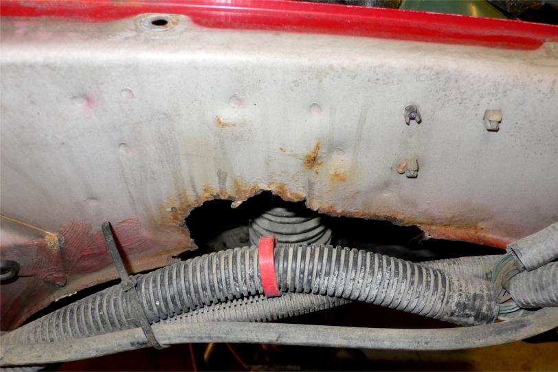

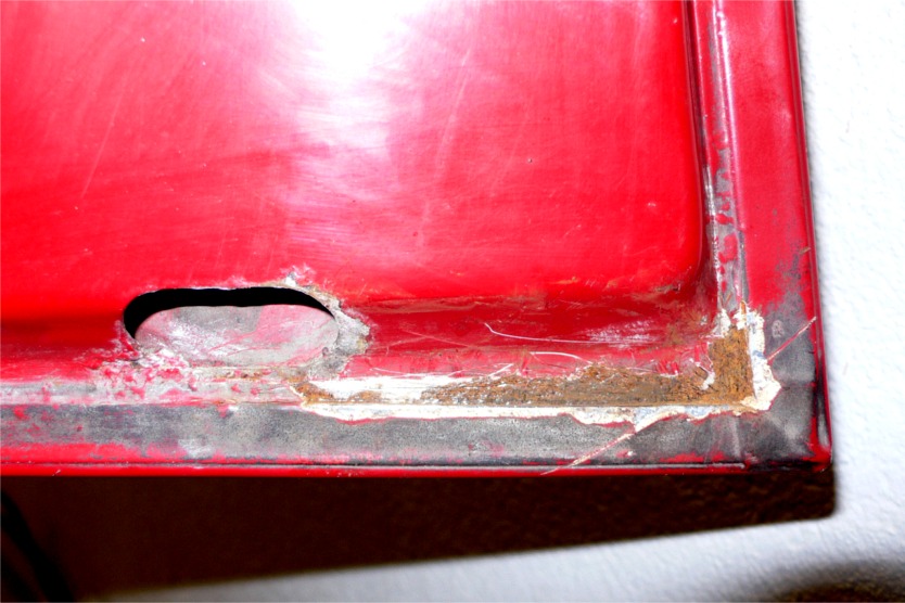

Näihinkin paikkoihin kului tänään 11t putkeen kun ensin ihmetteli mistä aloittaa.
Ensimmäistä kertaa oli Mig käytössä ja rosteria olin vähän jo aikaisemmin harjoitellu.
Kyllä tuo ruostumaton on helkutin paljon helpompaa hitsattavaa kuin vanha auton
hauras pelti ja uusi pelti siihen kiinni. Kun vielä pitää kaapia kaikki massat irti mihin
meinaa hitsata ettei syty palamaan, vanha pelti pitää saada vielä todella puhtaaksi
jotta saa hitsattua. Saas nähdä saanko huomenna tuota peräpalkin pätkää tehtyä.

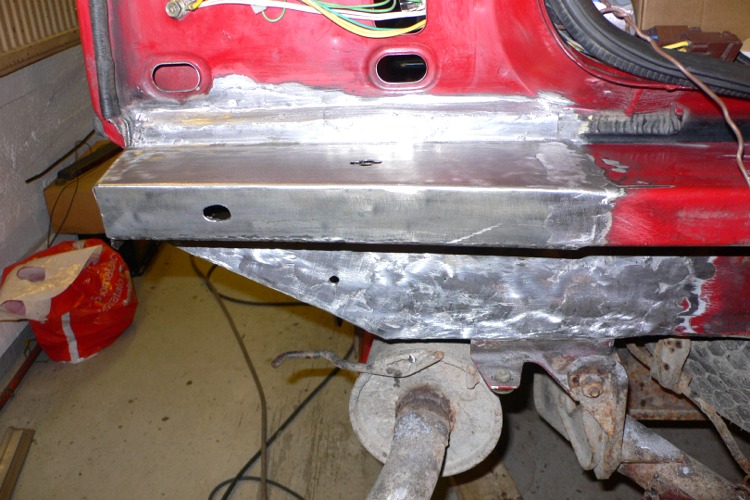

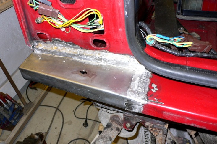

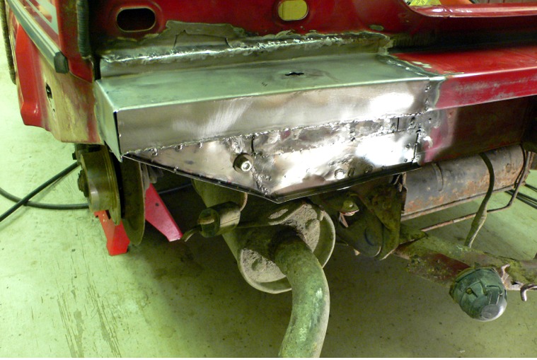

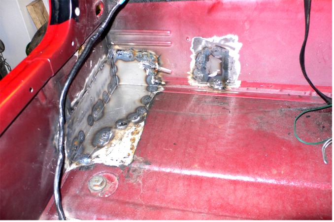

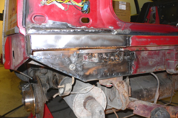

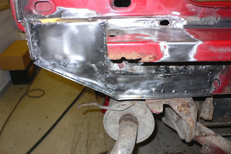

Sain sittenkin tänään tehtyä vasemman takakulman peltityöt. Perän oikealla puolella on näköjään pari
pientä reikää niin täytyy nuo paikata seuraavaksi.
Alkaa pikkuhiljaa tuo TIG:in käyttäminenkin helpottua kun alkaa ymmärtämään tuon sulan käyttäytyminen, kun en ole juuri muuta käyttänyt kuin puikkoja ja vähän paksumpaa hitsattavaa ihan harrastuksena.

Tinaatko noi pistehitsit vielä vai miten tuo tuosta jatkuu? Mä olen kaikki vetänyt yhtenäisellä saumalla migillä. Tuo kantattu "hylly" kerää tuolla kuraa päällensä, aiotko jättää sen ja jos niin miksi?
 Viestin otsikko: Re: BX GTI 4WD v.92
ViestiLähetetty: 08.11.2014 00:32
Viestit: 228
Eihän tuo ole kuin vasta saatu kasaan, siinä on vielä paljon tekemistä eri vaiheita ennen kuin valmis puskurin asennukseen.

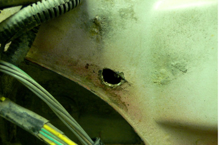

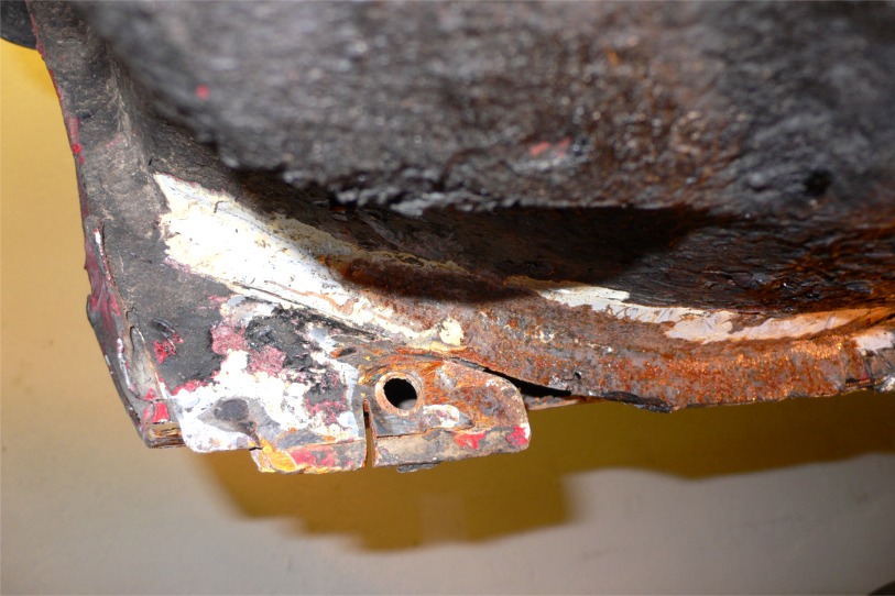

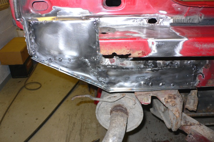

Perän reiät on paikattu ja täytyy nuo kaikki saumat ja raot uittaa kotelosuojalla kunnolla
ettei ala välistä ruostumaan.
Aloin tutkimaan vasenta kynnyskoteloa tarkemmin vaikka olin sisäpuolen koteloista jo
endoskooppikameralla käynyt läpi ja puhtaiksi todennut, mutta alahelmaa tarkemmin
katsottuna oli varmasti tunkilla nostettu kahdesta väärästä paikasta koska alareunassa oli selvät
painumat ja niistä temmillä kiveniskumassa pois niin molemmissa kohdissa oli alapuolella
ruostuminen jo alkanut helmassa juuri noiden painumien takia kun massaus on halkeillut.
Täytyy niihinkin pienet paikat laittaa ettei jää mikään ruostekohta tekemättä.
Tuossa samalla tein havainnon noista helman yleisistä ilmaraoista mitä on ollut
molemmin puolin 3-4kpl:tta niin tässä ei ole kuin yksi molemmin puolin.
Noita helmapeltejä kun on tehty, niin niissä kyllä on ihan selvästi prässäyksessä useampi
noita valumaaukkoja, mutta kun osat kokoonpanossa tuon helman alareunassa on kantattu
helman ali ja vielä reunaa taivutettu sisäpuolella ylöspäin, niin nuo aukot on menneet umpeen.
Ajattelin rälläkällä avata nuo umpinaiset valumaaukot auki. mutta sitten täytyisi saada hyvin suojattua nuo reunat etteivät alkaisi niistä kukkimaan.
Onko kukaan näille tätä tehnyt?

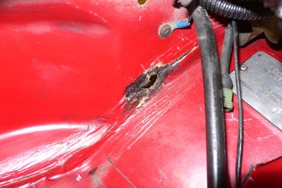

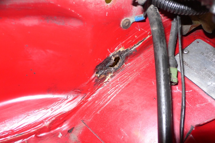

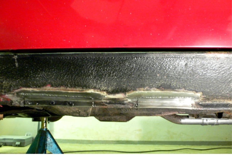

Tänään sitten tein nuo pari paikkaa tuohon kynnyskoteloon.
Kun poistin näistä ruostekohdat niin havaitsin, että vasemmassa kynnyskotelossa on sisällä
sisäpuolella lisävahvikepalkki. En tiedä onko sen sisällä joitain vientejä taakse, mutta oikealla
puolella ei tuota palkkia ole.
Tuon Tig:in kanssa sujuu joka päivä aina vaan helpommin kun oppii säätämään sitä, koska on
paljon Mig:iä tarkempi tehon suhteen kun nuppia pitää säätää milli kerralla jotta saa oikean tehon.
Se hyvä puoli siinä on vielä, ettei tarvitse minkäänlaisia käryjä haistella kun puhdistaa
hitsattavat pinnat huolella. Ja ne pitää olla puhtaat koska, muuten alkaa heti räiskimään
Tuota sisälokarin paikkaa hitsatessa ihmettelin, että mikä helkutin leikkuupilli tästä tuli
kunnes älysin katsoa suojakaasu pullon mittaria ja sehän oli käynyt tyhjäsi.
Ja huomenna jatkuu.

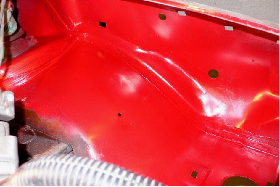

BX vasemman etulokarin sisäkaaren paikka.JPG [ 117.04 KiB | Katsottu 19442 kertaa ]
ViestiLähetetty: 14.11.2014 00:25
Viestit: 228

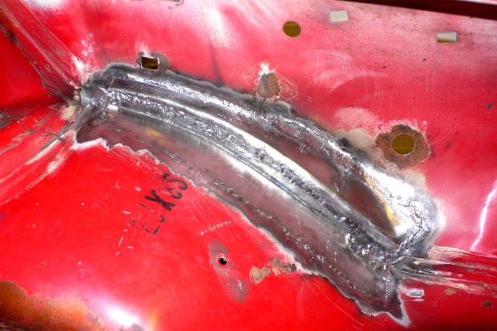

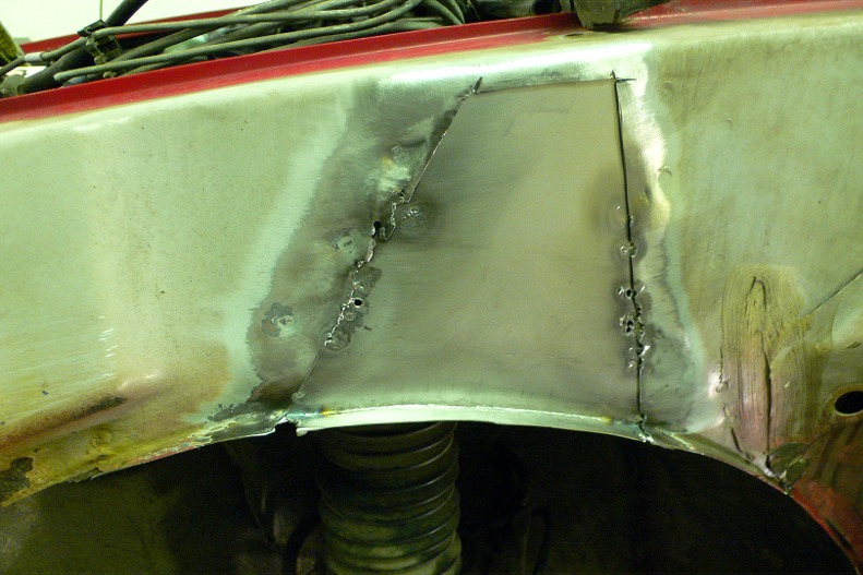

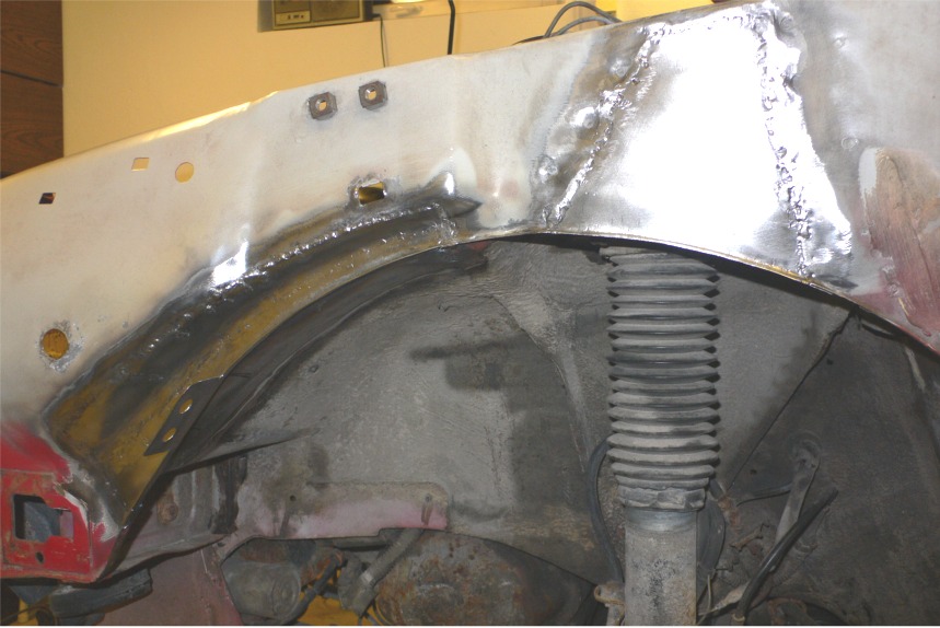

Olihan tuossa etulokarissa haastetta näin ensikertalaiselle pläkkärille ja vielä kun Tig hitsaus on aika vaativaa 70:selle vapisevine käsineen kun nuo paikatkin on sellaisia ettei tukea saa oikein mistään.
Tuo Kempin yli 300€ maksanut automaattikypäräkin säätörajoinenn on tosi onneton kun tummuu
aivan liikaa minimissäkin, ei näe kuin sulan hyvin kaikki muu mustana.
Pitää vissiin hankkia toinen kypärä

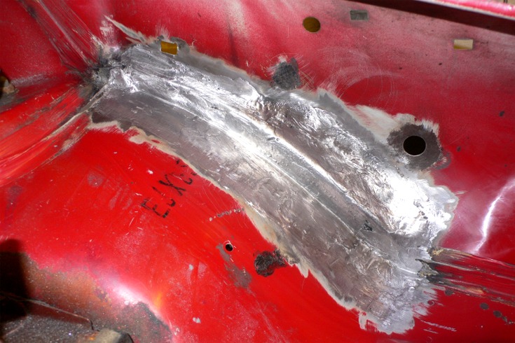

Tänään tuli opiskeltua lyhyt oppimäärä tinauksesta ja eihän tuo niin vaikeaa olekaan.
Huomenna hakemaan lisää tinaa, kun saa tinaamalla paremman lopputuloksen.
BX vasen takakulma tinattu.JPG [ 114.58 KiB | Katsottu 19106 kertaa ]
ViestiLähetetty: 16.11.2014 23:25
Viestit: 228

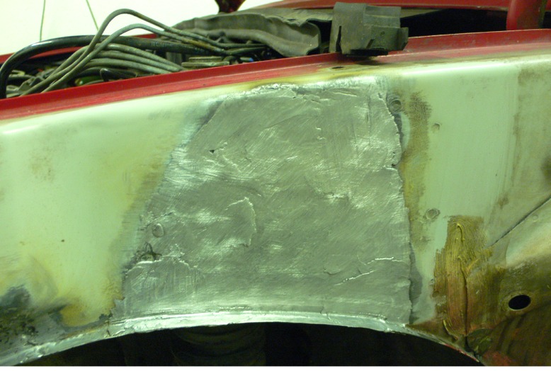

Tänään tuli jatkettua tinauksia ja kun tuo on verrattain hidasta kuumailmapuhaltajan kanssa
tuo puhaltaa noin 650 asteista.
Hyvä kikka tuon tinan saaminen pahempiin paikkoihin on leikata sentin mittaisiksi paloiksi ja
painaa tuota palaa pintaa vasten isolla latta ruuvimeisselillä ja puhaltajalla voi samalla painaa tuota
meisseliä tinaa vasten. Aika nopeasti tina pehmenee ja kun on painunut vähintään puolta ohuemmaksi,
niin tuolla meisselillä ja samalla sitä puhaltajalla lämmittäen on tina helppo painella leveämmäksi kiinni
ennen lastan käyttöä. Tina ei tartu kovaan ja kuumaan meisseliin helposti kiinni ja se mikä tarttuu
niin lähtee napauttamalla meisselistä .

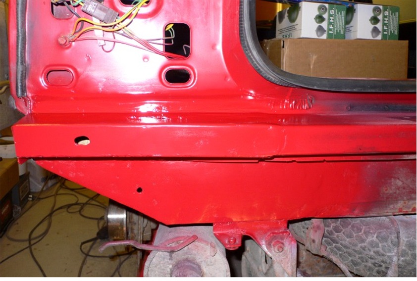

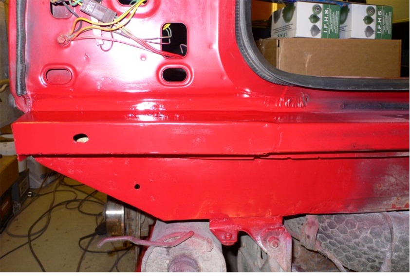

Tänään tuli jo vähän valmistakin pintaa, että pääsee kasaamaankin huomenna vähän.

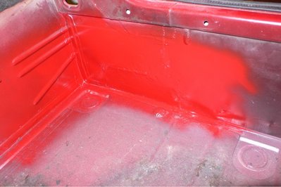

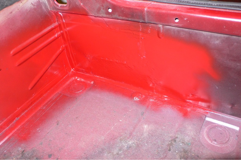

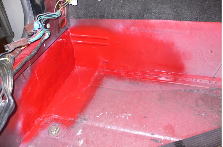

Aamupäivällä tuli nuo kontin sisäpuoletkin maalattua
BX kontin vasen puoli valmis.JPG [ 108.01 KiB | Katsottu 18612 kertaa ]
BX kontin oikea peräpuoli valmis.JPG [ 102.36 KiB | Katsottu 18612 kertaa ]

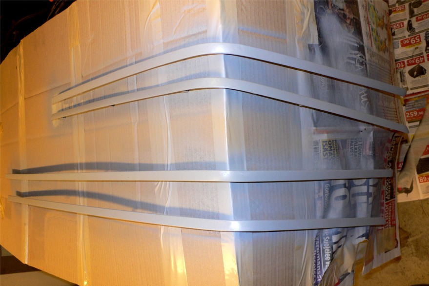

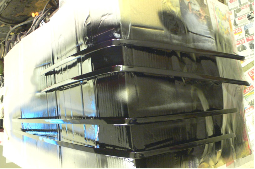

Eilen tuli oiottua ja maalattua nuo puskurien listan kun olivat melko mutkilla ja montuilla.
Vanhaa maalia hiotessa näki heti mistä paikoista piti tuurnalla naputella kuopat suoriksi.
Sitten pohjamaalaus ja pintaan kiiltävä musta. Kiinikeitä tuli onneksi jo hommattua
10kpl lisää ja nuo kaikki siihen tarvitsikin kun muutama puuttui sekä osa rikkinäisiä.
Tuli siinä vielä vaihdettua kaikki jousipallotkin sekä ABS hermokeskus kiinni sisälokariin
ja ilman puhdistajakin paikoilleen. Näiden jälkeen kun vilkaisin puhelimesta mitähän kellon
olisi, niin olipa aika mennyt nopeasti kun näytti tuo 00:46.
Ja sitten heti pesulle ja nukkumaan.
BX puskurien mustaksi maalattuna.JPG [ 116.95 KiB | Katsottu 18320 kertaa ]

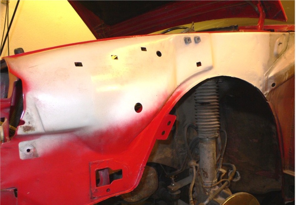

Oli pakko laittaa auto välillä pyörilleen, että sai siirrettyä toiselle reunalle kun oikean puolen
etuovi saatava auki jotta etu lokasuojan saa irti.
Samalla kun oli pyörillään, niin piti puslien vaihdon takia kiristää nuo etu alatukien pultit.
Oikealla puolella onkin vähemmän hitsattavaa kun lokarissa ei ole kuin tuossa jousisylinterin
kohdalla paikattavaa ja helmakotelon etupää oli aika pahasti painunut kasaan, eikä sitä
oltu korjattu heti vaan ollut vuosia koska oli ruostunut jo kunnolla.
Tuohon teen kotelon sisäpuolelle vielä lisävahvistuksen ettei enää pääsisi painumaan.
Ainoa ovi missä oli vaurion alkua alareunassa, oli oikea etuovi.
Eikä siinäkään mikään paha kun en heti edes huomannut, että siinä oli korikitissä pien lohkeama.
Kuvan mukainen vaurio kuitenkin, että Noverox myös siihen ja maalia sekä tuota kotelosuojaa tietysti
kaikkiin oviinkin.
Oikean etulokasuojan ruostevaurio.JPG [ 118.94 KiB | Katsottu 18194 kertaa ]
Oikean helmakotelon etukulman ruostevaurio.JPG [ 115.78 KiB | Katsottu 18194 kertaa ]
Oikean etuoven ruostevaurio.JPG [ 117.17 KiB | Katsottu 18194 kertaa ]

Hydrauliikkapurkin takaa löytyi vielä pieni ruostevaurio mitä ei ulkopuolelta nähnyt, mutta kun
löin taltalla tuohon kotaan niin läpi meni. Tuokin tarvitsee peltipaikan.
Täytyy tuosta sisäpuolelta varmuuden vuoksi ottaa kaikki kaapeliniput ja releet irti ennen
kuin alan hitsaamaan mitään.
Oikean etulokasuojan ruostevaurio 2.JPG [ 103.84 KiB | Katsottu 18091 kertaa ]
Oikean etulokasuojan ruostevaurio 3.JPG [ 109.37 KiB | Katsottu 18091 kertaa ]

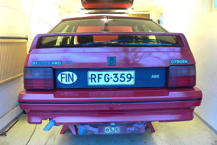

BX peräpää on näkyviltä osin kiilloitusta vaille valmis
Auton peräpuoli on valmis.JPG [ 118.42 KiB | Katsottu 17999 kertaa ]
ViestiLähetetty: 20.11.2014 20:01
sinuna minä poistaisin persluukusta kaikki muut tarrat paitsi tuo Citroen teksi. :twisted:
