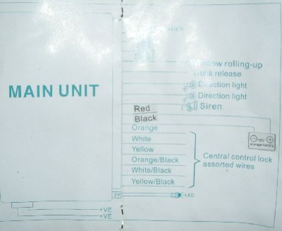

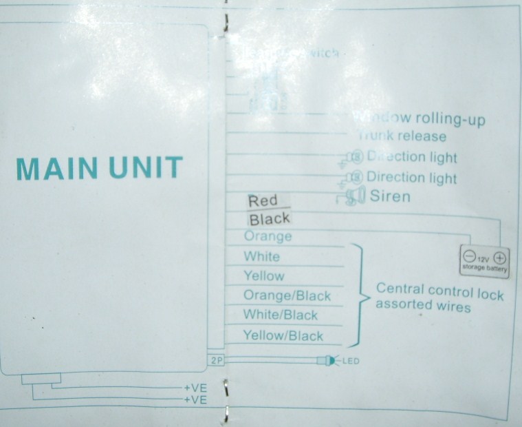

takaluukun keskuslukitus ei jostain kumman syystä lähde pelittämään.... misä vika...
alla on tämän kyseisen lukituslaitteen kaaviota, pitäskö tuo trunk release kenties liittää viel erikseen; ja minne?

Joni2402 kirjoitti:
Klikkaako se vai onko täysin mykkänä?

btw.. ettei jollekin joka lukee tätä ketjua jää epäselväksi miksi ei takaluukku lähtenyt toimimaan; vika oli lukkosolenoidissa.. nyt toimii kuin unelma :D
