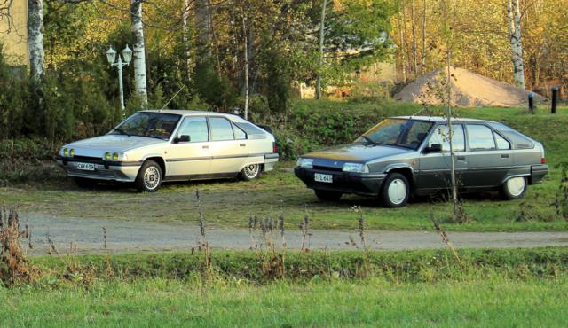

Oli taas pakko hakea automaatti-beksi kun oli sopivasti tarjolla. Grafiitinharmaa16 TZI, torniolaisen papan uutena ostama, joka hänen maallisen vaelluksen jälkeen siirtyi aikamiespojalle, jonka kuoleman jälkeen tuli myyntiin. Auton historia kuulosti lupaavalta, kaupat tehtiin, lähtöitkut rakkaan suvun kulkupelin jälkeen itkettiin kera mummon ja lapsenlapsen. :cry: Ajoin beksin kotiin 500km, matka meni ilman probleemia.
Seuraavana päivänä katsastukseen, leima tuli vaikka helmassa oli pienen paikan tarve kun tunkki oli lipsahtanut nostossa ja tehnyt vekin helmaan.
Rupesin siistimään autoa, oli meinaan pappa kolhinut beksin lokasuojaa kapean autotallinsa ovenpieleen ja itse ruvennut spraypullolla orkosta peittämään. Pullo oli jäänyt sekoittamatta, kaikenlaiset värisävyt olivat näkyvillä. Ja miten riittoisaa srpaymaaili olikaan ollut; sitä oli suihkittu ihan joka oveen ja luukkuun, listoihin ja mustiin ikkunankarmeihin ennen kuin pullo oli tyhjä. :?
Ohenteella ja rätillä hankaamalla sain kuitenkin spraymaalit kokolailla hinkattua pois, eikä maalausten alta löytynyt juuri nuppineulanpäätä suurempaa kiveniskua tai raapaisua. Sitten vahasin maalipinnan ja auton väri muuttui metallin tummansiniharmaaksi. Se olikin kiva yllätys, sillä juuri sellainen lokasuoja olikin varastossa, joten vaihdoin sen. Nyt beksi olikin jo mukavamman näköinen. :)
Tekniikkapuolella vaihdoin moottoriöljyt suodattimineen, myös automaattivihteiston öljyt ja sytytystulpat. Hydrauliöljyjen vaihtoa vielä siirsin tuleville päiville.
Vaan seuraavalla kauppareissulla pamahti jokin hydrauliikkaputki taakse menevästä neljän putken ryhmästä, totesin sen punaisesta stopvalosta ja peilistä näkyvästä tupruavasta sinivoittoisesta savusta. Tienposkessa vielä varmistin asian kurkkamalla auton alle; kuumalle pakoputkelle suihkusi lhm:mää. Riskin otin ja kotiin ajoin ja pääsinkin.
Onneksi oli lapsenlapset Lounais-Suomesta lomalla ja tulossa tienaamaan mopoon bensarahaa, joten rohkeasti vain poikien kanssa beksin kimppuun. Taka-akselia raottamalla vanhat putket pätkinä pois, samalla löytyi vielä hitsattavaa takarunkopalkista joten se piti ensin hoitaa kuntoon. Sitten hyväkuntoiset B-osaputket pujotellen ja suojaten paikoilleen. Ja uudet löhmit hydraulipönttöön. Kätevästi kävi reippaiden nuorten miehenalkujen kanssa homma, ehkä taas jotain oppia pojatkin saivat remontista.
Tulipahan taas pelastettua yksi beksi Kuusakosken romurohmun kynsistä :D 8-)
Uusin beksi kuvassa oikealla.
