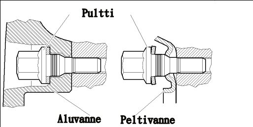

Viestit: 379
Xantian pultit
Prefacelift jos kartiopultit nro:5405 47 mitat:12X1,25-67,8
Prefacelift + 98 facelift nro:96 070 416 mitat:L1= 46mm L2= 19mm
99 facelift nro:5405 61 mitat:L1= 42mm L2= 16,5mm
00 facelift nro:5405 65 moninormipultit
Tiedoston kommentti: Moninormipultti
pultti2.jpg [ 27.19 KiB | Katsottu 15793 kertaa ]
pultti1.jpg [ 13.62 KiB | Katsottu 18210 kertaa ]

Gusse kirjoitti:
Vähän lyhyitä 205:n pultit. Niitä löytyy kahta kokoa: normaali 12X1,25X33, Gentry 12X1,25X38
Epäilen kyllä että nuo ei ole 205:n alkuperäiset pultit. Vaikuttaa moninormipulteilta, jotka vaatii vanteeseen reiänlevennyksen.
