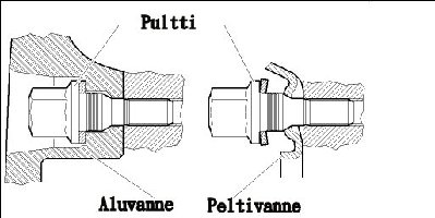

Xantian pultit Prefacelift jos kartiopultit nro:5405 47 mitat:12X1,25-67,8 Prefacelift + 98 facelift nro:96 070 416 mitat:L1= 46mm L2= 19mm 99 facelift nro:5405 61 mitat:L1= 42mm L2= 16,5mm 00 facelift nro:5405 65 moninormipultit

Gusse kirjoitti: Vähän lyhyitä 205:n pultit. Niitä löytyy kahta kokoa: normaali 12X1,25X33, Gentry 12X1,25X38 Epäilen kyllä että nuo ei ole 205:n alkuperäiset pultit. Vaikuttaa moninormipulteilta, jotka vaatii vanteeseen reiänlevennyksen.

Kyllä nuo minusta näyttää samalta,mittoja kun ei ole niin mistäs tuon varmaksi tietää sanoa?Mittaan tänään alkuperäiset,niin mitat ainakin selviää.
